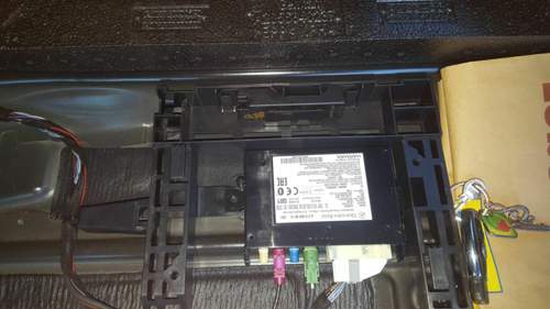

@steveh schrieb am 29. Dezember 2020 um 16:11:01 Uhr:
Du meinst die me-Dienste? Die SIM dazu ist fest im Hermes-Modul eingebaut. Auch wenn man die tauschen könnte würde dir das nichts nutzen. ...
Bedeutet das die SIM-Karte ist nicht so einfach wechselbar? Ich wollte auf D1 wechseln weil mit D2 überhaupt nix geht. Zumindest in manchen Gegenden ist das so. Wo ist das Hermes-Modul verbaut?
@mb.driver schrieb am 30. Dezember 2020 um 17:47:37 Uhr:
In meinem S 205 Bj 2016, im Kofferraum mitte untern dem Verkleidung, der zum abschreiben ist.
Und im wis, ist der umts Modul Code 360, gebau so der ltu Modul Code 362, behandelt.
MfG Johannes
Danke, also nicht so einfach ranzukommen - schade. Dann spreche ich das mal in der Werkstatt an und frage welche Optionen es da gibt.
Nein, die SIM ist in einem Chip fest drin und im großen und ganzen für den Anruf beim CAC, Livetraffic, Ortung und Diagnosedaten die dem Händler zur Verfügung gestellt werden. Außerdem wird darüber der Notruf realisiert. Es geisterte mal ein Screenshot bei mbpassion rum auf dem erkennbar war was es für ein Fahrzeug ist und die zugeordnete Rufnummer. Ich finde das jetzt nicht mehr, ich glaub sogar die Farbe stand dabei. Bei einem Crash würde darüber übertragen werden wieviele Gurte gesteckt bzw wieviele Sitze belegt waren (Wiegesensor/Kindersitztransponder)
Der Dongle „Adapter“ erfasst auf einem Smartphone mit der App den Fahrtverlauf. Eine Fernöffnung/Abfrage usw ist damit nicht möglich. Wahrscheinlich bekommt man den Adapter auch nicht auf einem 205 angemeldet, dafür ist ja das Hermes-Modul da.
Für einen Umbau wäre es gut zu wissen ob die Box die FIN erst aus dem Auto ausliest und dann sendet oder ob die Box schon fertig personalisiert ist. Ich glaube letzteres da gewisse Dienste mehr Datenvolumen brauchen und bestimmt gesondert an den Netzbetreiber bezahlt werden müssen-dazu muss man schon wissen welche Sim in welchem Auto steckt.
