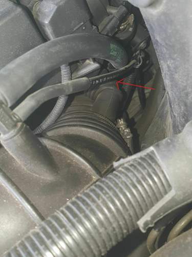

Hallo, ich hatte innerhalb der letzten 5.000km 3 mal das Problem, dass ich an eine Kreuzung ranfuhr, abbremste und dann der Motor aus ging. Hab mich im Forum hier belesen und bin zum Mech gefahren -> Nockenwellensensor Einlassseite. Beim Wechsle hat er dann gleich noch den KGE Schlauch gewechselt, der war nach 18 Jahren wie Knäckebrot.
Beim abholen bin ich dann losgefahren und an der ersten Ampel beim stehenbleiben (Im D auf der Bremse gestanden ganz normal) hat er auf einmal ca. 100-150 U/min abgesackt kurz geruckt und ging dann wieder auf normale 550 - 600 U/min. Das ganze hat sich dann in einem 5 Sekunden abstand ein paar mal wiederholt...
Zu Hause angekommen hab ichs am nächsten Tag nochmal im Stand getestet - selbiges Problem. Nun dem dritten Tag in Folge habe ich auch im Park-Modus (P) ein leichtes rucken gelegentlich gespürt im D allerdings nicht mehr so doll.
Ich fahre am Dienstag nochmal zum Mech, wollte aber mal in Erfahrung bringen, ob jemand sowas schon mal hatte.

Vielleicht Lambdasonde oder Falschluft.
Erst mal Fehlerspeicher auslesen.
Tippe aber eher auf KGE, wenn er nur ein Rohr gewechselt hat weil es schon so alt war, wurde wohl diese noch nicht oder vor langer Zeit gewechselt. Der Rest wird dann wohl ähnlich aussehen und die KGE auch zugesetzt sein.
Du kannst diese Prüfen in dem du bei warmen laufenden Motor den Öleinfülldeckel abnimmst, der Motor sollte anfangen unrund zu laufen und wenn du dein Hand auf die Öffnung legst sollte ein Unterdruck zu spüren sein.

Alles klar, habe ich gerade mal gemacht, war vor 1,5h einkaufen und der Motor war noch so gut wie warm. Also: Direkt nach dem öffnen des Deckels läuft der Motor unrund, weiß aber nicht ob es viel schlimmer war, da er auch so aktuell minimal schwankt von der Drehzahl her. Dann habe ich mal zugehalten und als ich mit dann mal mit dem Handballen wahrscheinlich richtig getroffen habe, habe ich beim runternehmen der Hand so ein Geräusch wie man es von der Trinkflasche kennt, nachdem man getrunken hat gehört. Heißt wohl Unterdruck :/.
Mir ist aber noch was weiteres aufgefallen: Ich höre so ein unregelmäßiges schleifen auf der rechten Seite des Motors, habs mal aufgenommen aber ich glaube das Handy hat zwischendurch mal die Mikrofone gewechselt, man sollte es aber trotzdem hören. Könnte das auch ein Geräusch von Luftansaugung sein?
Dann scheint die KGE erst mal ok zu sein.
Ggf hast du dann andere Falschluft, defekter Faltenbalk etc.
