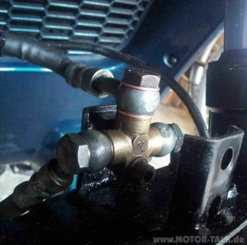

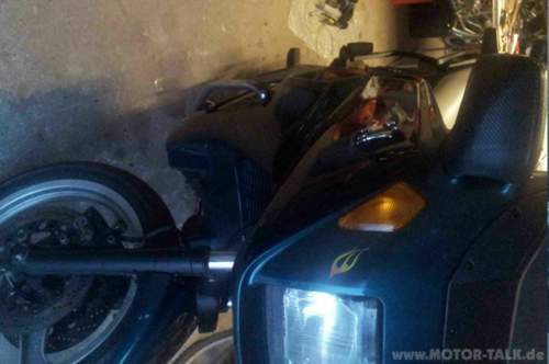

Nunja, will euch nicht so lange auf die Folter spannen. Hat planmäßig alles super geklappt. Teile waren da, hatte genug Zeit und und ist alles recht zügig gelaufen. Der Einbau abgeschlossen, jetzt ans Entlüften, 3 - 4 Durchgänge (Vakuumpumpe, Kolben zurückdrücken etc.) alles prima. Hatte dann einen akzeptablen Druckpunkt. Nun, raus zum Probefahren....
Jetzt könnte man denken: "Ende gut, alles gut" hähähähä....
Also, raus aus der Garage, 2 - 3 Hofrunden. In der 1. Runde alles prima. Bremse reagiert ganz ordentlich, doch dann....
Der Druckpunkt lässt nach, wird sogar wieder ganz schwammisch.... "Sch....!" denk ich, das Ding ist noch nicht vom Eis...
Wieder rein in die Garage, aufn Ständer, Leuchte bei und was sieht das geübte Auge?
Jetzt ratet mal, bevor ihr die nächsten Zeilen lest....
Ich meine, so nach dem ganzen Vorspiel was da schon da war, hätt es jetzt auch mal GUT sein können, aber nein, was noch fehlte, ist eine kaputte Bremsleitung.....
Richtig offen, direkt über dem Abzweig (Foto liegt bei)....
Also, ist klar..... die nächste größere Ausfahrt muß erstmal noch warten.
Muss mich jetzt um neue Bremsschläuche kümmern.....
Fortsetzung folgt....

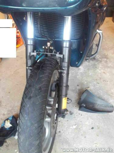

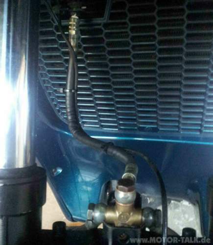

so langsam geht's aufwärts. Hab jetzt den defekten Schlauch komplett mit dem Abzweig gewechselt. War nach der ganzen Vorarbeit nicht mehr so tragisch.
Nur, bei genauerem Hinsehen, war es der defekte Schlauch, der die ganzen Komplikationen verursachte und nicht der - wie erst angenommen - der maltretierte Sattel.
Es ist natürlich wieder einmal ein gutes Beispiel dafür, dass man "gebrauchter Technik" nur bedingt vertrauen sollte. Und gerade wenn es unter den Vorbesitzern so richtige "Technikerkanonen" gegeben hat, wie es sehr wahrscheinlich bei mir der Fall gewesen sein dürfte, muss die Kiste auf Herz und Nieren geprüft werden. Ich zumindest werde die Kuh auf weitere Eventualitäten auf alle Fälle - soweit ich das kann - selbst durchchecken, bzw. auch mal ein Fachmann drüber schauen lassen. Man möchte ja schließlich die Fahrt genießen - und nicht ständig bibbern müssen, dass nicht vielleicht doch ein notwendiges Teil den Geist aufgibt.
Also, heute konnte ich das Leitungssystem wieder in Gang setzen und auch schon eine erste Probefahrt (Hofrunde) machen. Die Bremse hat wieder einen ordentlichen Druckpunkt und bremst so, wie man es mit 2 Scheibenbremsen gebremsten Rad erwarten darf.
Jetzt kann ich mich wieder dem eigentlichen Hauptproblem dem "ABS1" widmen.
Mal schaun, was dabei noch so alles aufkommt :-))
