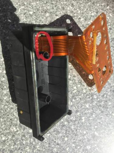

Immer bei Kälte/Nässe ging bei meinem Cab. die ABS- Leuchte an. Fehlerspeicher hat immer Ein- und Auslassventile angezeigt. Erstmal ABS-SG im Verdacht, aber eher unwahrscheinlich, da im Trockenen unter Sitzbank. Geöffnet: vergossene Platine, Bauteile und Lötstellen augenscheinlich i. O.
Nächster Verdacht: Ventilblock. Geöffnet, Ventile durchgemessen, alle gleiche Widerstandswerte, also Ventile vermutlich i.O. (Kein Windungsschluss).
Also, Platine abgelötet und zum Stecker durchgemessen: Siehe da, 2 Unterbrechungen!
Also Verguss im Stecker rausgepopelt und Schwachstelle entdeckt: Genau am Übergang aus der Vergussmasse sind mehrere Verbindungen im Band gebrochen. Vermutlich bekommen sie durch Ausdehnung der Leiterbahnen bei Wärme ne Verbindung, bei Kälte ziehen sie sich zusammen.
Nun, wie lässt sich das fachmännisch richten? Gebrauchtteil macht keinen Sinn, da es sich bauartbedingt offensichtlich um eine Schwachstelle handelt. Die Platine wird nicht zu bekommen sein. Also: entweder Leitungen legen und das komplette Band überbrücken oder Leiterbahn freikratzen und nur die Bruchstelle überbrücken? Was meint Ihr? Anschließend mit Sikaflex vergießen?
Wär für Eure Meinungen dankbar! Vielleicht hat‘s ja auch schonmal wer gemacht?
.jpg
So, hab jetzt die betroffene Bruchstelle im Foto überbrückt, vorsichtshalber alle Leiterbahnen und direkt dahinter an der Leiterfolie angelötet. Bisschen Fieselig, aber machbar. Alles abgedichtet, eingebaut, entlüftet und der Fehler ist weg.
Sehr geholfen hat mir im verlinkten Beitrag, wie man den Stecker rausdrückt. Hätte ich mich sonst nicht getraut, da die Vergussmasse auch außen am Stecker klebt und man daher anfangs ziemlich feste drücken muss.
Ventilblock war übrigens ausgebaut, geht eigentlich recht einfach und im eingebauten Zustand hätte ich das so nie hinbekommen. Der ABS-Block hat 2 eigene Nippel, an denen als erstes entlüftet werden muss.

Wenn Du es Dir zutraust die Leiterbahnen freizulegen um einzelne Litzen anzulöten wäre das für mich die erste Wahl der Reparatur. Persönlich habe ich das noch nicht gemacht aber im allgemeinen sehe ich das Material als rel. robust an. Sikaflex zum Vergießen würde ich nicht nehmen. Es gibt im Elektrofachhandel Vergußmasse die nach dem "Erhärten" wie festes Gelee ist was wieder ausgepopelt werden kann, ohne dass Klemmen oder Kabel beschädigt werden. https://...icalproducts.cellpack.com/.../

So hab ich es gemacht.
Der Fehler liegt aber nicht an der Platine sondern an den Lötstellen zur Platine!
Siehe auch hier:https://www.motor-talk.de/.../...versorgung-teves-04-t3093804.html?...
Hm, bei dem Beitrag hab ich keine Lösung gefunden. Aber bei mir sind es nicht die Lötstellen, sondern die Leiterbahnen in der Kontaktfolie sind gebrochen. Das ist zu 100% sicher. Werde jetzt nur die Bruchstelle überbrücken und dann wieder vergießen.
Teste, bevor vergießt. Wenn dann sich raus stellt, auch Lötstellen betroffen, poppelst alles wieder ab. Es gibt bei Conrad Elektronic Leiterbahnen-Lack. Aber es bleibt bei Vibrationsbewegungen und damit Angriffsmöglichkeiten, die den Wunsch nach langlebiger Reparatur eher ausschließen. Wenn es meine Baustelle wäre, ich persönlich würde schon rein vorsorglich die Lötstellen freilegen und nachlöten, eh ein Abwasch. Dann bist im grünen Bereich, besser auch noch Leitungsadern ab Lötpunkten einziehen, denn Du kannst nicht ausschließen, daß die Leiterbahnen wieder Ärger machen.
