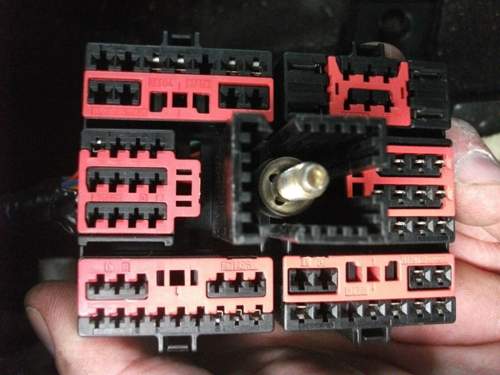

Steckverbindung C 15 Pin 12 habe ich gecheckt, ist Spannung vorhanden. C 15 ist ja die Rückseite des Sicherungskastens unter der Lenksäule.
Und jetzt kommt das Problem: Ich finde diese graue Steckverbindung C 70 an der A-Säule nicht! Ich finde nur eine schwarze unten an der A-Säule (siehe Foto).
Muss ich denn das ganze Armaturenbrett auseinander nehmen?

Ob die Farbe immer passt weiß ich nicht. Aber der muss ja in den Motorraum gehen, suche erstmal den nächsten Stecker. Wenn da noch Spannung ist, ist der graue egal.
Der nächste wäre ja C 555/556 und danach der ABS-Block. Sitzt der ABS-Block direkt unter dem Sicherungskasten im Motorraum?
Ja, bei mir ist er da.

Kein Problem. Suche erst den 555.
Vielleicht hat der Wasser abbekommen. Der wird wohl auch hinter oder unter dem Sicherungskasten sein.
Ja, mein Herrchen! 😉
Du wirst dann sehen wo der Kabelstrang in den Innenraum verläuft und findest dann den c70, falls nötig.
