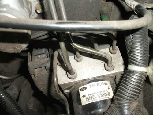

Hallo Leute,
bei meinem Focus 1,8 TDCi, Bj 2004 mit 100 PS leuchten o.g. Leuchten seit kurzer Zeit dauerhaft.
Nach meinen Recherchen hier habe ich folgende "Favoriten":
1. Massekontakte in der Nähe des Wischwasserbehälters
2. ABS-Sensoren, aber hier hauptsächlich deren Kabelverbindungen
Was meint ihr dazu?
Peter

Ist das unten auf dem Foto dier ABS-Block? Und links daneben der Plastikkasten ist die Steckerabdeckung? Weißt du wie ich das Ding aufkriege? Ach ja, erst mal C 555/556 mit 0,75 bzw. 0,5 gn/ge. Sind C 555/556 eigentlich 2 Stecker oder Stecker und Kupplung?

Wenn das auf dem Bild der ABS-Block sein soll, dann ist das ein Alu-Quader, auf den vorne eine Dose aufgeschraubt ist und in den von oben 5 Bremsleitungen (???) reingehen.
An C 555/556 liegt Spannung an! Ist jetzt der ABS-Block kaputt?
Stecke Nadel rein und guck mal ob da noch Spannung ist am ABS Stecker.
Wenn ja batterie abklemmen und Stecker abziehen. Vielleicht ist der nur verkokt. Die Hoffnung stirbt zuletzt.
Also am ABS ne Nadel reinstecken? Die Leitung kommt von unten, ich glaube nicht, dass ich dan ran komme. Kann ich nicht gleich die Batterie abklemmen, den Stecker abziehen und dann dort messen?
Ne erst messen mit Nadel. Wenn nicht, dann klemm ab und guck wie der Pin aussieht wenn du ihn abgezogen hast.. Vielleicht fällt es dir sofort ins Auge.
Ich habe mir gerade noch einmal auf die-hailers.de den ABS-Stecker C840 angeschaut, der hat 47 Pins und ist ziemlich breit. Der Stecker, der in mein vermeintliches ABS reingeht hat niemals 47 Pins und ist auch nicht so breit! Und außerdem komme ich da nirgends ran zum Nadel reinstecken, ich kann da nur fühlen, dass da links von dem Teil eine Leitung aus einem Flexschlauch reingeht. Ich kann da nicht mal vernünftig hingucken! Ist das Teil vielleicht gar nicht das ABS?
Wenn mehrere Bremsleitungen rangehen soll es der ABS Block sein, grübel.
Das ist der ABS Block.
Bei google mit der fordnummer gesucht und man sieht den Abs-Stecker ganz gut.
Es sind ja nur 4 grosse Pins, der Rest ist kleiner.
