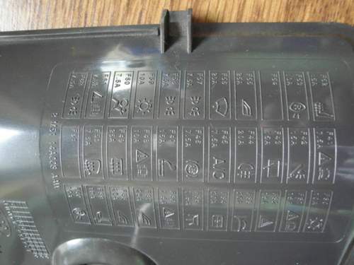

@Urgrufty: Gibt es verschiedene Sicherungskästen?
Besteht denn eine praktikable Möglichkeit meine ABS-Sensoren vernünftig zu testen?
Die Sicherungen F 11 und F 21 habe ich gar nicht, bei mir gehts erst mit F 30 los! Muss ich die Nummerierung vielleicht einfach um 20 oder 30 Plätze verschieben? Wie heißt denn die erste bzw. letzte Sicherung bei dir?
Mach mal ein Foto vom Deckel des Sicherungskasten im Motorraum.
Ich glaube jetzt wird es langsam hell?
Sorry, Kamera-Akku war alle!
Mein Deckel sieht aber ganz anders aus!
Sicherungskasten-deckel

Ne, ich bin nicht im Motorraum! Sorry, habe ich wohl überlesen. Ich wusste auch gar nicht, dass da noch ein Sicherungskasten ist. Muss ich mal suchen.
Habe jetzt die Sicherungen F 11 und F 21 gefunden und gecheckt, sind i.O.!
