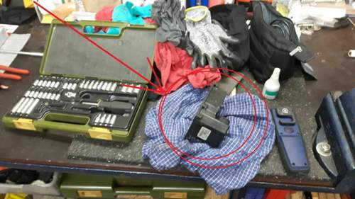

@zarazar schrieb am 15. Dezember 2018 um 08:35:21 Uhr:
Aber diese 6 Schauben des ABS Steuergerätes kann man wohl nur dann einfach herausschrauben, wenn man das linke Vorderrad abschraubt und zudem Spritzwassertank etc. abschraubt -

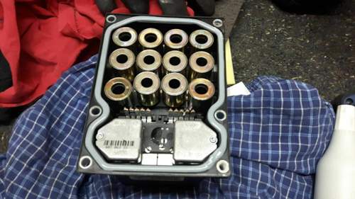

ja du musst von der Seite rein aber is kein großer Akt, Rad runter kommste bei , wenn du es draussen hast mach etwas Klebeband über die Spulen das sie nicht so umherklappern
S
S
... danke für deinen Tip - sind die Spulen diese Zylinder im Steuergerät?
Gruss
Zarko
ja die du oben auf Bild 2 siehst
