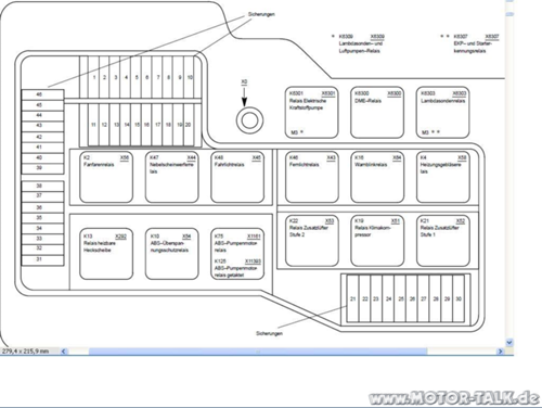

hallo gemeinde,
ich hoffe ihr könnt mir ein paar hilfreiche tips geben.
habe einen 320i touring,bj 11 98.
ich war heute mit dem wagen unterwegs und es war alles normal.
dann bin ich abends noch schnell zur post,auto abgestellt,motor ausgemacht usw.
als ich danach den wagen wieder startete leuchten plötzlich die abs und asc warnlichter und gehen,wie normalerweise,nicht mehr aus.
vor etwa 3 monaten leuchtete die asc leuchte und ich lies nach fehlerspeicherauslesung einen defekten abs sensor wechseln.
seitdem war alles ok.
das beide leuchten an sind ist doch nicht normal,oder.
hat jemand evtl.die sicherungsbelegung bzw.welches relais ist dafür zuständig.
habe kein bordbuch und im sicherungskastendeckel steht nichts,da der nicht orginal ist.
mensch,ich muss im januar zum tüv und jetzt das.
bitte um rat
danke an euch

Da wirst um ein neuerliches auslesen nicht rum kommen. Relaisbelegung im Anhang
Relais-sicherungskasten

hallo,
so, erst mal alles zurück.
du hattest recht,es liegt nicht an der batterie,sondern war einfach nur zufall das es nach wechsel der batterien nicht mehr leuchtete.
den heute ging es wieder los.
ab zu atu zum fehlerspeicher auslesen,und siehe da...........
die gaben es nicht geschafft ihn auszuleen,weil angeblich ich noch den runden stecker habe,die aber dafür nicht die nötige elektrik haben.
also ab zum freundlichen mit dem ergebnis das mein asc stellmotor mechanisch,im eimer ist.
er hat ihn dann mal ausgebaut und da wo das gasseil durchläuft,kamen lauter kleine plastikteilchen rausgepurzelt.
soweit mal zur information,das alles wieder geklärt ist.
wenn evtl jemand so ein teil über hat,ich habe einen 320i touring,bj 11,98.bitte melden,es wär eicht wichtig.
in der bucht sind einige angeboten,aber nirgendwo steht für 320i touring.
passen da auch die anderen,zb vom 325i oder so.
danke
