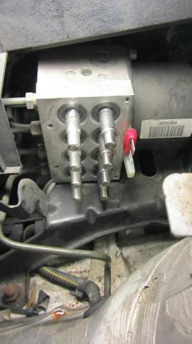

Vieleicht hat da da jemad mal bein BFK Tausch geschlabber und diese hat sich durch die DSichtung gefressen, oder dein Hydro ist defekt dann würde die BFK durch die Adapter für die Magnetventile reinlaufen.
Würde ich mal im Auge behalten
ich schätze eher zweites, ich habe die Bremsflussigkeit richtig von oben laufen sehen. Ich beobachte und melde wieder woran es lag.
Ja die untere nicht sichbare SChraube lösen! Dafür hab ich 90 Minuten gebraucht und mein Rücken tut jetzt noch weh. Das kann doch keine gute Lösung sein. Zumal man dafür schon gutes Werkzeug braucht, dass auch da an dieser unmöglichen Stelle passt. Ist echt eine totale Quälerei kann ich Euch sagen.
Kann man den Block an dem das Steuergerät ist, nicht einfach ausbauen? Dafür müsste man allerdings alle angeschlossenen Leitungen abbauen. Darf man das so einfach? Geht das? Ist da nicht Druck drauf?

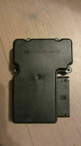

Original geschrieben von TK65
Das gleiche Problem hatte ich auch !
Beim FOH und bei Bosch ausgelesener Fehler waren
- Ventilrelais ohne Funktion
- Batteriespannung zu niedrig
Beide kamen zum gleichen Ergebnis und zwar
defektes ABS-Steuergerät.
Da der FOH rund 1000 EUR (ohne Einbau) haben wollte,
was mir "natürlich" zu teuer war, habe ich mir im Internet ein
gebrauchtes Steuergerät (115 EUR) gekauft.
Das habe ich gestern eingebaut (Dauer ca. 1 Std.).
Der Austausch ist eigentlich problemlos:
- Batterie ausbauen
- Kühlwasserausgleichsbehälter "aus dem Weg räumen"
- Kabelverbindung zum ABS-Steuergerät lösen
- 4 Schrauben rausdrehen
- und mit "neuem" Steuergrät weiter in umgekehrter Reihenfolge
Das einzige Problem war die untere (nichtsichtbare) Schraube im Zusammenhang mit dem Platzmangel ;-)
Bis jetzt ist der Fehler auch nach etlichen Bremsungen mit ABS-Eingriff nicht wieder aufgetreten !
Hoffe, dass das so bleibt !
Falls nicht, melde ich mich noch `mal !
Thomas
Solange du nicht bremst, ist da auch kein Druck drauf, aber nachher musst du alles wieder entlüften. Alles in allem eine viel größere Aktion, als das Ding so abzuschrauben.
Danke für den Hinweis, dann muss ich beim einbauen dann wieder viel Geduld haben und mit meinen zu großen Händen da halt ewig fummeln.

Nach 1 Woche habe ich das ABS-Steuergerät wieder zurück bekommen von der Reparatur von arpatronik aus Hannover. Der Einbau ging überraschender Weise sehr schnell von statten. Hab nur 15 Minuten für alles gebraucht, inkl. dem Kühlwasserbehälter und dem Rest. Der Fehler ist weg. Keine ABS Leuchte mehr. Alles prima gelaufen mit der Repararut und auch kaum etwas zu sehen am Steuergerät.

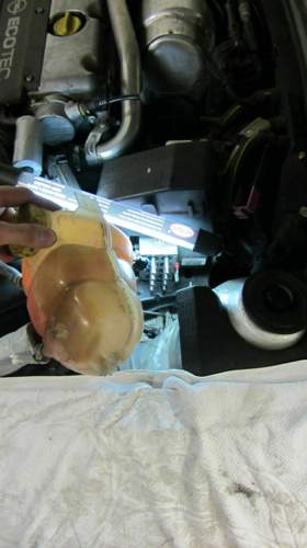

Original geschrieben von steel234
So Leute,
auch mich hat es erwischt.
C0121- Ventilansteuerung. Es kommt in sehr unregelmäßigen Abständen, mal gar nicht, mal 2x täglich. Die Karre muss im nächsten Monat zum TÜV.
Ich schätze, es ist ein Wackelkontakt /Kaltlötstelle - und zwar nach zahlreichen Erfahrungen aus dem russischen Vectra-Forum , wo die alle wie die blöden an allem rumschrauben und kein Schiss haben - hier :
http://www.bestpics.ru/full/ABS_vid_plata.jpg
Ich werde nunn versuchen, Fehler nach der Anleitung zu beheben. Sollte es klappen, werde ich ein Bericht verfassen.
Funktioniert tadellos, danke schön!!
An die die es noch interessiert oder interessieren wird. So hab eich es gemacht.
Es geht auch ohne die Batterie abzuklemmen und und und. Einfach den Ausgleichsbehälter lose machen 😉
