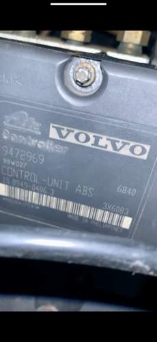

Hallo, Erwachsener. Ich weiß zwar nicht wie ich dir hier eine PN schreibe, also mach ich es mal so! Mein Bremsensteuergerät macht im Moment zicken! Wenn ich morgens das Auto starte ist alles ganz normal bis ich ca. 10 km gefahren bin! Dann geht auf einmal die Abs Lampe im KI an und mein Tacho fällt aus. Ich konnte aus einigen Kommentaren lesen das du wohl aus Rostock kommst und eventuell auch das Steuergeräte löten kannst! Ich habe das noch nie gemacht und traue es mir auch nicht zu! Würdest du das für mich vllt erledigen? Lg Marcel
@Mati24 schrieb am 21. September 2021 um 00:49:11 Uhr:
Hallo, Erwachsener. Ich weiß zwar nicht wie ich dir hier eine PN schreibe, ...... Lg Marcel

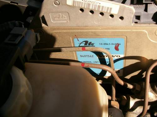

Moin,
zuerst muss man mal wissen, ob Du überhaupt tatsächlich ein ABS-STG ab Modelljahr 1996 hast, also im Plastikgehäuse.
Foto hier zeigt eins für MJ 1995 und wohl davor - Metallgehäuse.
Wenn Du dein Profil mal mit dem Fahrzeuginfos ausfüllst und auch freischaltest, dann weiss man auch in Zukunft, ob irgendeine Antwort/Lösung für dein Elch überhaupt relevant wäre.

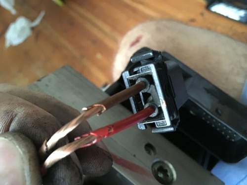

das ABS-Problem scheint ja jeden mal irgendwann zu erwischen. Habe den Fehlercode "0070 Pumpenmotor, Signal fehlerhaft, Permanent".
Betrifft das nachlöten des Steuergerätes auch den V70? Oder kommen noch andere Ursachen in Frage?
VG
Mario
Pumpenmotor kann auch an den Kabeln zu selbigen liegen. Dort wird sehr gerne die Isolation brüchig.
