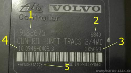

Bei der Suche nach einem Ersatzsteuergerät ABS stellt sich mir die Frage welches denn passen würde. Ich habe mal den Deckel des Sorgenkindes fotografiert und möchte euch fragen wie ich anhand der Nummern ein anderes passendes identifizieren kann.
Mein Sorgenkind stammt aus einem 98er V70 / 144PS Automatik.
Auf dem Foto seht ihr Nummern zu jeder Zahl. Welche ist die wichtige Nummer und gibt es vielleicht irgendwo ein Verzeichnis anhand dessen man herausfinden kann ob das Gerät beim Schrotti oder in der Bucht das richtige ist.
Ich danke schon mal für eure Hilfe.

Scroll mal nach unten bis "part numbers", da ist ne Austauschliste.
Laut Nummer fährst du eins für‘n AWD, ob die im FWD kompatibel sind?

Nummer 1
Danke für die schnelle Antwort.
Was sagt die Nummer denn aus? Muss ich nach der Nummer gehen? Haben dann alle passenden die gleiche Nummer?
Thomas
Jawoll. Es passen aber auch Vorgängernummern. Aber ich glaube Deines ist die ausgereifteste und auch häufigste Version.
Geht Deins nicht zu löten? Zum testen kannst Du aber auch eines ohne Tracs nehmen. Das Steuergerät merkt dann garnicht, das Tracs drinn ist.

Mit Vorgängernummern meinst du bestimmt die numerische Reihenfolge. Das heißt alle nummern die größer sind (z.B. 9162676 usw) passen nicht?
Gelötet wurde schon, ohne Erfolg. Bin noch auf Fehlersuche. Das Problem ist, ein funktionierendes zu finden, um meins als Fehlerquelle auszuschließen oder zu bestätigen.

Zum Testen kann ich Dir das "Forensteuergerät" schicken. Das ist ohne TRACS, aber wie Rostpopel schon schrieb: Das ist kein Problem, Du hast dann einfach "nur" ABS.
@ Erwachsener: Du bekommst gleich eine PN
@ Rostpopel:
Vielen Dank das du dir so eine Mühe gibst. Wir reden aber wahrscheinlich aneinander vorbei. Ich wollte eigentlich wissen welche Geräte in mein Auto passen. Dann kann ich gezielt nach Nummern suchen. Oder ist das so zu verstehen, das alle von dir aufgeführten Nummern in mein Auto passen?
Thomas
Ich hätte die Vermutung, dass von MJ 96 bis 98 eigentlich nur die Unterscheidung mit/ohne TRACS relevant ist.
Ich würde die Nummer einbauen, die Du schon drinn hast, irgentwo hab ich mal was gelesen, daß das schon die anderen vorherigen ersetzt, finde es aber nicht mehr. Ich hab die in beiden Volvos verbaut und bei Ebay stehen zwei für 200 incl. Hydraulikblock mit Pumpe und Deiner Nummer drinn. Solch einen Block liegen zu haben, ist sicher nicht verkehrt, wenn man die Karre noch ne Weile weiter fahren will.

Ja, steht ja auch drauf: "2/4 wd". Ich glaub nur die ersten waren spezialisiert. Auf jeden Fall ein super Überblick, die Seite.
Ja, finde ich auch.
Danke für deine Hilfe. Jetzt kann ich gezielt suchen.
