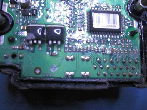

Nachdem das ABS erst sporadisch, dann immer öfter und zum Schluß fast überhaupt nicht mehr funktionierte und der 🙂 sagte, die Fehlermeldung sei „Radsensor defekt“, erwies sich wieder mal der Wert unseres Forums hier. Das sind ja ziemlich genau die Symptome des typischen Lötstellenproblems im ABS-Steuergerät.

Die Einzelheiten sind in den o. g. Anleitungen ja gut illustriert, von mir daher nur ein paar ergänzende Anmerkungen:
Da man nur den Elektronikteil abmacht, kann man sogar mit ohne fahren, sollte aber nicht, weil der Tacho nicht funktioniert. Die vier Schrauben sind etwas exotisch, so eine Art inverses Torx, d. h. Zapfen statt Loch, aber man kann sie problemlos mit einem 4-mm-Steckschlüssel rausdrehen. Da das ganze nach schräg unten hängt, sieht man nix, es geht aber trotzdem ganz gut.
Die Ringklemmen auf den vier Schraubenhülsen habe ich mit einem kleinen Schraubenzieher heil runtergekriegt und zum Schluß auch wieder draufgesetzt.
Das Öffnen der Versiegelung geht garantiert nicht ohne Beschädigung des Gehäuses. Das ist aber nicht so schlimm. Ich habe ringsum den äußeren Kragen des Unterteils weggebrochen (der bricht eh fast von allein), dann möglichst viel Silikon aus der Fuge gekratzt und bin vorsichtig unter dem Kragen des Oberteils langgegangen. Der sollte weitgehend heil bleiben. Und nicht so tief ins Gehäuse reinstechen, die Leiterplatte sitzt dicht am Rand. Hat man genügend Silikon zerstört, kriegt man den Deckel gut runter.
Auf der Leiterplatte liegt ein transparenter Überzug, der sicht abziehen läßt. Den am besten um die nachzulötenden Bereiche komplett entfernen, er liegt zum Schluß eh nicht mehr luftdicht auf.
Nachgelötet habe ich alle Kontakte beider Stecker, das geht mit einem normalen (nicht ganz kleinen) Elektroniklötkolben, etwas Kolophonium und zusätzlichem Lötzinn ganz prima, ggf. muß man so lange draufbleiben, bis alles richtig durcherhitzt ist und das Lot ordentlich fließt.
Wieder versiegelt habe ich das ganze mit einer Uhu-Polymerdichtmasse, Silikon geht auch, aber ich wollte keine komplette Patrone anbrechen für die paar Gramm.
Fazit: Knapp zwei Stunden Arbeitszeit und ein paar Cent für das Dichtmaterial, und das ABS geht wieder.

Richtig, das ist sehr häufig. Aber es brechen auch die Lötstellen an der Stelle (zwei dicke Kontaktstifte).
@mh30, wurde dein ABS-Steuergerät schon mal instandgesetzt? Wenn nicht, dann ist das Lötstellenproblem sehr wahrscheinlich. Kontrolliere trotzdem das Kabel zur Pumpe.
Das Lötstellenproblem ist massiv zwischen MJ 1996 und 98 bekannt, also inkl. x70-I.

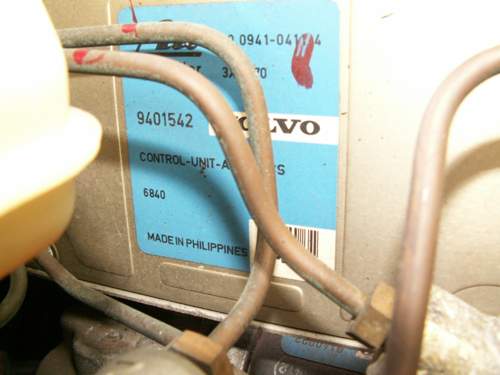

Am Steuergerät gehen zwei Stecker ab. Der kleinere geht zur Pumpe. Sieht man ganz gut.
Wenn das kurze Kabel zur Pumpe OK aussieht, ist es das Steuergerät selbst. Hinweis: Falls, nachdem du an dem Stecker gewackelt hast, der Fehler plötzlich weg ist, sei nicht zu optimistisch. Im Regelfall ist das nur der Effekt, dass bei Bewegung die kaputten Lötstellen wieder in Kontakt gekommen sind. Das hält aber nicht lange vor.

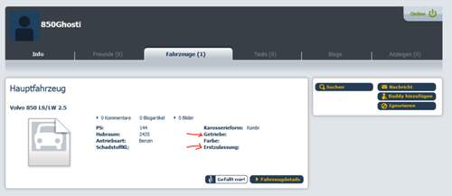

Hallo, ich habe noch das komplett flache Steuergerät im Volvo 850 BJ 95 drinnen. Gibt es dafür auch eine Reperatur Anleitung? Oder hat noch jemand ein nachgelötetes?
Bei Bj 95 ist die Wahrscheinlichkeit groß das du das Alugehäuse hast.
Da braucht man eigentlich nichts löten.

Habe einen 850er BJ95 mit OBD1 und ABS/TRACS Steuergerät Alu.
Die beiden Signallampen für ABS und TRACS bleiben seit einiger Zeit permanent an, nachdem dieser Fehler zunächst sporadisch auftrat und durch Ausschalten / Neustarten des Motors behoben werden könnte.
Ausblinken des OBD1 auf A3 ergibt 3-1-3, also Kontaktfehler oder Kurzschluss ABS Sensor hinten links.
Wenn es nicht die Lötstellen im SG sind (im threat öfter erwähnt, dass das Problem vor allem beim neueren SG mit dem Kunststoffgehäuse vorkommt): welche Kontakte / Steckverbindungen kommen als Fehlerursache in Frage und wo finde ich diese? Oder welche andere Ursache kommt in Frage?
Dein ABS-Steuergerät hat das in diesem Thread behandelte Problem nicht. Es tritt erst ab MJ 1996 (schwarzes Plastik-Steuergerät) auf.
