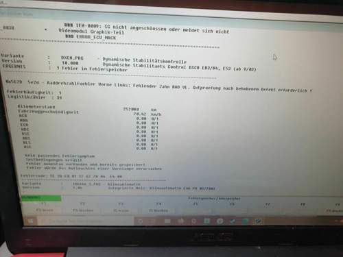

Hallo @pewoka
Ich habe ein problem an meinem e83 . Er vibriert sporadisch. Endlich nach paar Wochen bisschen vibrationen, kam der Fehler im Bild und ein Tannenbaum im Tacho zusammen mit dem Lenkwinkelsensor. Ich wollte einen neuen Abs Sensor bei Leebmann (Original) für 93€ bestellen. Würdest du bestätigen, das die vibrationen aufgrund eines defekten Abs Sensors kommen? Es ist nicht immer, nur ab und zu sporadisch. Geschwindigkeit spielt eigentlich keine rolle, nur auf Autobahn bei +120kmh ist alles normal. Ich denke das XDrive arbeitet ja nicht bei höheren geschwindigkeiten. Nur die Hinterachse müsste dann nur angetrieben werden.
VG
Das xDrive arbeitet je nach Fahrsituation bis ca. 180 km/h. Erst dann erfolgt reiner HA-Antrieb.
Der Fehler deutet auf einem sporadischen Ausfall der Sensor Werte hin. Das kann am Sensor selbst liegen, aber auch an einem Kabeldefekt oder auch am Radlager. Bei der VA ist der Sensorring im Radlager verbaut.
Hast du mal während der Fahrt die Livewerte der Sensoren ausgelesen?
Ich habe leider bei Inpa die Livewerte nicht gefunden. Wo genau finde ich diese? Vielleicht wenn ich nur den Motor auslese und nicht das ganze Fahrzeug?
Sensorringe Hinterachse gescheckt?
Nein, habe ich nicht gecheckt. Ich habe mir jetzt die Livewerte angesehen und sobald er anfängt zu vibrieren, hat die geschwindigkeit vorne links abweichung gegenüber den anderen. Die anderen drei sind immer gleich
Dann würde ich den Sensor erneuern.
Auf jeden fall und danke für eure hilfe :)

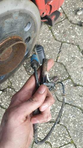

Also... ich habe heute vorne links den ABS Sensor getauscht. Leider vibriert er immernoch sporadisch. Ich denke nicht, das der Sensor seine "einfahrzeit" braucht? Ansonsten bleibt nur noch das Radlager bzw. Der ABS Ring. Was meint ihr? Im Bild ist der alte ABS Sensor zu sehen
