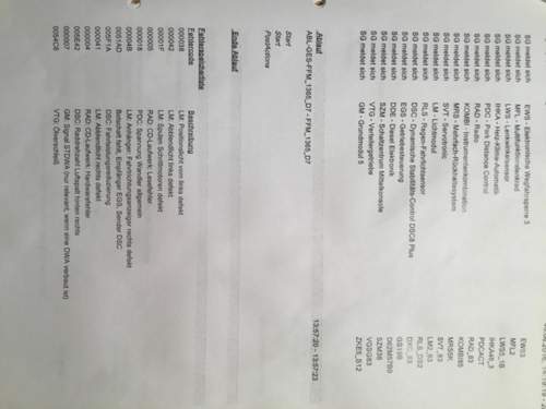

Ein freundliches Hallo,
vor wenigen Monaten hat es mich leider mit der gleichen Fehlermeldung bei meinem E83, 3.0d, 12/2006, 197000km erwischt.
Fehlerspeicher bei BMW auslesen lassen und Kostenvoranschlag über 2800€ erhalten (Antriebswellen links und rechts inklusive Radlager tauschen). Die wussten wohl auch nicht, ob die Sensorringe auf der Welle oder im Lager sitzen...
Habe zunächst nur den Sensor hinten rechts tauschen lassen. Jetzt geht es wieder los.
Hier also fleißig mitgelesen. Heute habe ich mir den neuen Sensor angeschaut, nix abgeschliffen. Der Sensorring (sitzt bei mir auf der Antriebswelle) sieht durch die Sensoröffnung jetzt nicht so schlimm aus (hab da aber null Erfahrung).
Habe heute Sommerreifen aufgezogen, gleiches Spiel. Nach dem Anlassen zunächst keine Fehlermeldung, dann zack, alle 4 Leuchten auf gelb. Anschließend eine Gummidichtung gebastelt und unter den Sensor gelegt, keine Besserung.
Was mir auffällt ist, dass
a) das Ruckeln in engeren Kurven auch auftritt, wenn die Warnleuchten mal nicht aufleuchten
b) das Ruckeln ebenfalls da ist, wenn ich in "N" um die Kurve schleiche (mit oder ohne Warnleuchten),
Sowohl Winter- als auch Sommerreifen sind "Sternchenreifen", daran wird es wohl nicht liegen.
Bin jetzt mit meinem Latein am Ende, wie ich vorgehen soll. Ich stelle vielleicht auch mal mein Fehlerprotokoll ein. Falls jemand mag, kann er ja mal rüberschauen, würde mich echt sehr freuen.
Ich sag schon mal besten Dank im Voraus!
P.S. Sorry die Bilder sind schief - zu spät bemerkt :-(
Img-4232
Img-4233
Img-4234
+7
Erstmal ist das Öl im Verteilergetriebe ausgelutscht und sollte dringend gewechselt werden. Der Ölverschleißfehler ist im Fehlerspeicher abgelegt. Nach dem Ölwechsel müssen die Ölverschleißwerte mit der Testerroutine -Ölwechsel VTG- zurückgesetzt werden.
Ausgelutschtes Öl im VTG kann auch Ruckeln verursachen.
Beim Raddrehzahlsensor hinten rechts ist der Luftspalt zu groß, lt. Fehlerspeichereintrag. Das bedeutet, daß der Sensor vom Sensorring zu weit entfernt ist, das Signal also teilweise abbricht. Wenn du da eine Dichtung unter den Sensor setzt wird der Abstand noch größer.
Wenn der Sensorring defekt ist, wird BMW immer die ganze Antriebswelle tauschen, da es den Sensorring bei BMW nicht als Ersatzteil gibt. Beim Antriebswellentausch wird dann auch das Radlager mit gewechselt wenn das schon alles auseinandergebaut ist.
Also könnten Lampen und Ruckeln auch zwei unabhängig voneinander liegende Ursachen haben. Eben "Läuse und Flöhe". Wobei das Ruckeln eben durch das zu alte Öl im VTG als auch durch ein falsch eingestelltes Sperrmoment durch das fehlende Sensorsignal hinten rechts kommen kann. Die 4 Lampen kommen allerdings wohl nur vom fehlenden/falschen Sensorsignal und nicht vom Ölverschleiß.

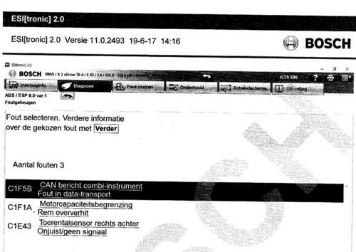

Ich habe jezt die gleiche Meldingen bei meinem 3.0d Bj.2008 Tachostand 189.000 :mad:
Das Fehlerprotokol vom Bosch ist auf Niederländisch aber ihr wird schon verstehel was gemeind ist?
Fehler C1F5B > Fehler im Data-transport Combi-Instrument (Tacho Usw/??)
Fehler C1F1A > Begrenzung Motorcapaciteit (Motorleistung begrenzt??)
> Bremse überhitzt
Fehler C1E43 > Raddrehzahlsensor rechts hinten
Stimmt nicht/kein Signal
Und:

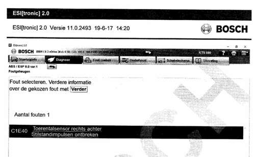

Fehler C1E40 > Raddrehzahlsensor rechts hinten
Stillstandimpulsen fehlen (also kein Signal im stehen)
Der Mechaniker im Werkstatt (kein BMW) meint das den Raddrehzahlsensor rechts hinten defect ist weil 'auch die Impulsen im stehen fehlen'. Hat er recht oder könnte es Zb. auch den ABS-sensorring sein?
Siehe auch die Bilder.
Hoffe das ihr mich Raten könnt? Danke im voraus.
(Übrgens, der erste Fehlermeldung kam nachdem ein Tag vorher vorne die Bremsklotze erneut sind. Dabei sind auch die Verschleisssensoren vorne erneut worden. Aber das hat vermutlich nichts mit die heutige Fehler zu tun?)
Harry
