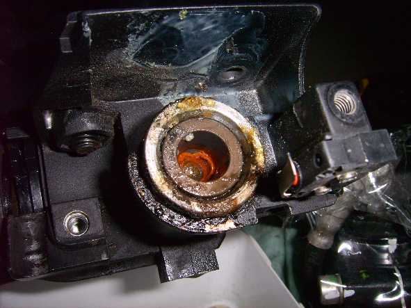

Ich würde mal den Sensorabstand prüfen (der Abstand kann auch mal enger gewählt werden, nur nicht weiter) und zusätzlich auch mal am Modul entlüften.
Nicht auszuschliessen ist auch, dass durch die Pumpbewegungen am Handhebel nun ein gegebenenfalls vorliegender Schaden an der Handbremspumpe sich verschlimmert hat. (Die handbremspumpen haben keine eloxierten Zylinder und gehen mit den Jahren alle hops)

http://www.gs-forum.eu/.../...-bremspumpe-bwm-r-1100-gs-bremspumpe.jpg

PS: das verlinkte Bild sieht übel aus, hoffentlich ist das bei meiner noch nicht so weit.
