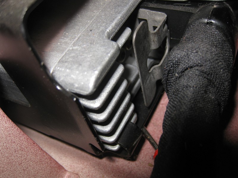

Was für ein Bügel ist gemeint? Dieses Metallblech unter dem abgehenden Kabelstrang? Da bewegt sich nichts, egal in welche Richtung ich es biege...

Hier mal ein paar Bilder vom Stecker: Kabelseite, Steckerrückseite
--> Wo ist der Bügel?

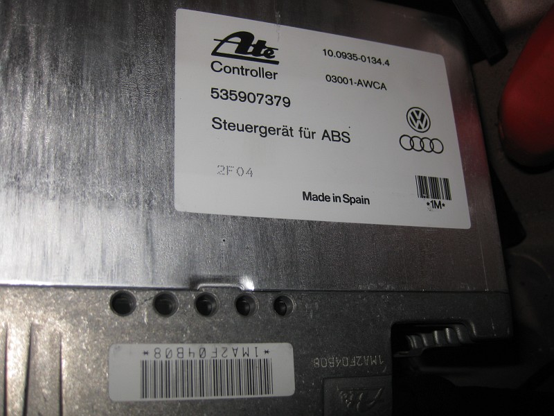

Und das Steuergerät: Daten des Steuergerätes
--> Mit oder ohne EDS? Welche Zahl sagt mir das?

Auf Bild 1 ist der Federbügel doch überdeutlich zu sehen...🙂
Dieses Metall-Winkelblech mit dem Loch drin? Und das ziehe ich auf dem Bild "nach unten links"? Hab ich versucht (bis zum "unteren" Anschlag), passiert aber nichts - Stecker läßt sich nicht ziehen. Ist dann der Stecker festgegammelt??
Grüße, apix
Federblech drücken und Stecker am Kabel rausschenken...da ist nichts vergammelt...
Muß ich noch mal probieren. Danke für den Tipp.
Bleibt nur noch die Frage, welches ABS-Steuergerät ich verwenden kann. Kann man da aus den zusätzlichen Nummern auf dem Aufkleber was ableiten? Steuergerät
...Stecker am Kabel rausschwenken...😁
Deine STG-Frage versteh ich nicht...wenn 535 907 379 drin ist dann solltest du auch wieder ein STG mit dieser Nr. einbauen, egal ob das Teil in einem Passat oder Golf oder Opel verbaut war....🙂

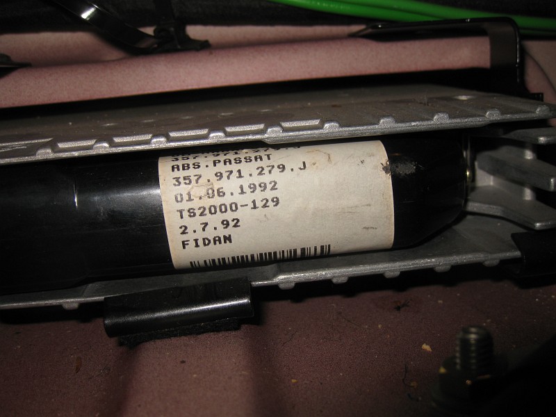

Mach mal ein Foto von deinem ABS-Block im Motorraum...
Das war ja meine Fragen weiter oben. Ob das einfach so geht, oder ob von den anderen Zahlen auf dem
Aufkleber
noch andere passen müssen - z.B. rechts oben die beiden Zahlencodes sind häufig gleich, aber manche Steuergeräte mit der Nummer 535 907 379 haben dort was anderes stehen...
Bitteschön:
Ach ja...ein defektes ABS-STG schließ ich zu 99% bei dir aus...😉
Aber alle vier Sensoren defekt, wenn drei davon den richtigen Widerstand aufweisen? Und dann dieses merkwürdige "auf Störung" gehen, während man ausblinkt (siehe Beschreibung

Danke für das Angebot. Ich habe schon eins bei Ebay ersteigert, das bis auf links unten alle Nummern gleich hat, wie meins. ;-) Mal schauen was damit so ist.
Grüße, apix
Also, das zweite Steuergerät ist da. Eingebaut: Abolut gleiches Verhalten wie vorher. Dann war es das wohl eher nicht...
