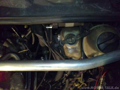

hast du mal ein foto vom Motorraum?
Mal geschaut wo der Stecker für die ABS Lampe sein könnte?
Foto vom Motorraum kann ich machen, leider grade dunkel draussen. Wofür denn?
Den Stecker fürs ABS hab ich doch schon gefunden. Steht ein paar Posts weiter oben.
Edit: So, die Bilder sind im Anhang. Hoffe man erkennt alles gut genug.

ok, den Schwimmer im Ausgleichsbehälter kannst du ausschließen?

Würde ihn mal mittels Multimeter durchmessen oder sonst einfach tauschen.
was austauschen? Bin grade unterwegs, und eben beim starten hat er wieder angefangen die fehler auszublinken, und paar minuten später beim erneuten starten auch. Dann zündung aus, dann wars weg. Ich denke irgendwo ist im kabelbaum was faul. Er soll ja nur die fehler ausblinken wenn ich ans diagnose kabel masse lege

Du kannst mit einem Ohmmeter testen, ob beide Schalter korrekt arbeiten; der eine schließt und der andere öffnet, wenn Du sie aus dem Bremsflüssigkeitsberhälter heraus hebst.
Allerdings habe ich aufgrund der neuen Angabe, dass das Ausblunken von alleine passiert, auch den Eindruck, dass am Kabelbaum etwas nicht stimmt.
