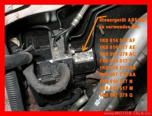

drei Jahre ist mein Caddy und ich brauch ein neues ABS/ESP Steuergerät, Geber 1 usw. def 😕
40% bekomme ich von VW auf Material.
Wie schaut so ein Steuergerät aus? Siehe Foto samt 9 verschiedene Ausführungen. Am Foto verdeckt die Bremsleitung die AusführungNr. (Pfeil)
Teilenummer:1K0 907 375 AC + AusführungNr.
Reparatur ist nichts für Bastler, Diagnosegerät ist Voraussetzung!
Es werden von VW 2 Stunden AZ verrechnet (fair) und die braucht ein Mechaniker locker (bei meinem Caddy war 10mal Bremsen Entlüften, Systemabsturz usw. alles dabei).
ESP muß wieder angelernt weden, ABS/ESP Steuergerät wird neu codiert.
