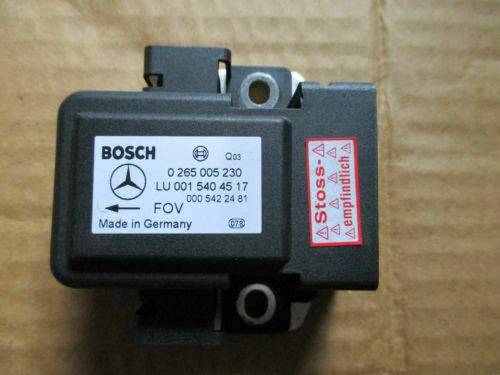

Ich vermute jetzt mal es handelt sich um den Sensor Drehgeschwindigkeit und Querbeschleunigung B24/ 15 unter der linken Fondsitzbank.

Ahjo hab vor ein paar tagen bei Dmax gesehen wie ein SLK genau das gleiche Problem hatte ABS ESP BAS.
Ich hörte zum ersten mal von dem Teil !
Der Typ hat den Querbeschleunigungssensor gewechselt der unter der Abdeckung von dem Wahlhebel (Gänge) sitzt und das Problem war weg.
Hab das teil grade im inet gesucht da sind extra Aufkleber in rot drauf STOSS EMPFINDLICH drauf !!?
Irgendwie hab ich das Gefühl das es in meinem erweiterten Fall das Teil sein könnte.
Mit den Jahren hat das Teil sicher öfters mal Stösse durchs fahren abbekommen, dadurch wohl die sporadischen Fehler im Winter...
Sobald ich wieder ne Fehlermeldung abs esp bas bekomme werde ich den wechseln oder wenn ich die Kohle über hab schon früher...
Weis jemand ob der beim W220 auch unter der Abdeckung sitzt ???
