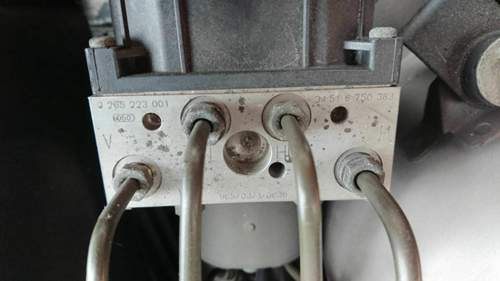

Hallo, ich muss bei meinem 99er 530D die ABS Einheit tauschen da das Steuergerät defekt ist, nun ist die Sache, ich habe schon mal geschaut meines hat die nummer 265 223 001 und ein Kumpel hat noch eines mit 265 225 001 liegen auch im Netz finde ich eigentlich nut welche mit 25er Nummer, rein optisch würde das teil passen.
Meine Frage ist das egal kann ich auch den verbauen oder muss ich genau den Block mit der passenden Nummer haben ?

Ob eine andere Nummer geht weiss ich nicht aber meines Wissens muss das
neue/gebrauchte Steuergerät dann noch codiert werden.
Es gibt Firmen die reparieren diese Steuergeräte, z.B. arpatronik.de
Ausbauen, einschicken, Auto 3 Tage stehen lassen, einbauen, fertig.
Codieren kann man sich dann sparen.

Codiert werden muß es so oder so. Nur das Steuergerät zu ersetzen (6 Schrauben glaube) ist einfacher wie die Hydraulikeinheit, entlüften wäre auch so eine Sache danach, wenn der Block geöffnet wird...

Ich habe auch bei einem 2001er die Steuereinheit mit einem gleichen (gleiche Nummer) getauscht, es musste nur der Lenkwinkelsensor kalibriert werden, eine Codierung auf das Fahrzeug war nicht notwendig. Es ist viel einfacher, nur die Steuereinheit zu wechseln als den ganzen Block. Einfach 6 Schrauben lösen, abnehmen und das andere anschrauben.
Man kann sogar ohne Steuereinheit fahren, fallls es eingeschickt werden soll, ABS geht dann nicht.
Beim Benziner (M52 TÜ) kann man das ABS-Steuergerät ohne Codierung einfach tauschen, läuft ohne Probleme.

Gleiches Baujahr (01/99), sollte auch das gleiche Teil sein. Mach mal ein Foto von vorne.
Ob Diesel oder Benziner ist egal. Nur beim Facelift muss der Lenkwinkelsensor neu angelernt werden wegen ESP.
Schau auf die Teilenummer auf dem Steuergerät und hole dir eins gebraucht(würde ich nicht, wer weiss wie lange das hält) oder lasse dein altes reparieren wenn es auch was kostet.
Lass den hydraulikblock wo es ist wenn es auch viel einfacher geht😁
hab jetzt ein gebrauchtes Steuergerät gekauft was vor 2 Monaten von Pitstop repariert worden sein soll ist nen Garantie Siegel drauf, nummern haben überein gestimmt.
Hab es eingebaut, der Tacho und KM zähler gehen nun auch wieder aber ABS und ESP Lampe leuchten weiterhin, muss da jetzt noch irgendwas gemacht werden ?
mfg
Auslesen mit Inpa, Fehler löschen und dann weiter sehen, hat der doch einen Lenkwinkelsensor?
Das Steuergerät muss auf das Fahrzeug, wo es eingebaut ist codiert werden. Dann hast Ruhe
