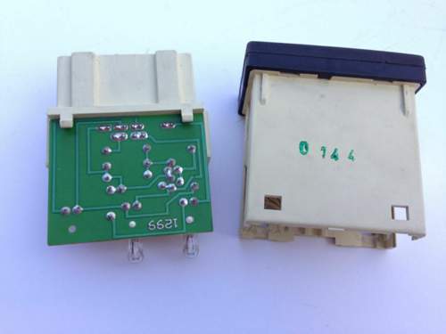

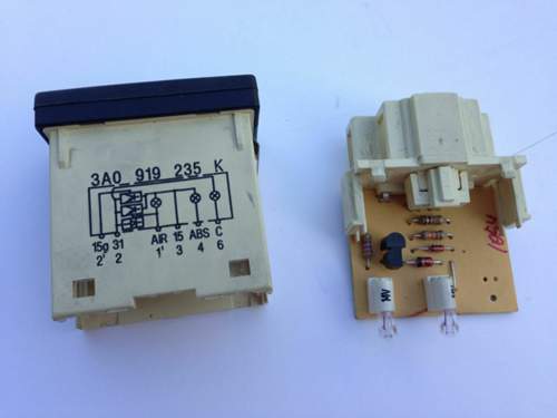

Danke Wester, ich baue die Anzeige morgen mal aus und werde davon auch ein Foto machen.

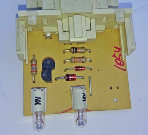

Also, dieses Lämpchen ist tatsächlich von einem der Vorgänger entnommen worden.
Das erkennt man mit der Lupe ganz gut, das am äußeren Lötauge der Sockel abgekniffen und beim anderen Lötauge der Draht einfach rausgezogen wurde.
Zuerst dachte ich, es wäre vielleicht die falsche Platine, halt ohne dem Lämpchen.
Die Widerstände, als auch die beiden Dioden sind lt. Schaltplan hier vollständig, sodass es tatsächlich nur um das Lämpchen geht.
Also ist es ein Standardlämpchen mit 14V, nur so einen Sockel habe ich natürlich nicht, aber da könnte man sich auch mit etwas anderem behelfen, was kein allzu großes Problem wäre.

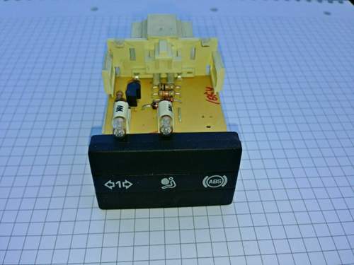

FALSCH..., die ABS Leuchte sitzt ganz rechts und dort fehlt sie halt und du hast vermutlich nur auf dem aufgedruckten Schaltplan gesehen, was aber nicht die Einbaulage darstellt!
In der Mitte ist sie für den Airbag und links außen Blinker für den Anhänger.
Wenn ich mich um die Reparatur der Platine am Block kümmere und diesen beheben kann, so sollte doch wohl auch ein Lämpchen für die Anzeige da sein, oder?
Außerdem will der TÜV es später wohl auch so haben.
Für den Fall das Du immer noch meinst, sie fehlt nicht, hier ein Foto dazu mit der richtigen Einbaulage im Gehäuse!

Ja Gut ...Abs-Leuchte scheint zu fehlen.
Bin auch nicht davon ausgegangen das du eine AHK dran hast.
Und es ist sehr selten diese Leuchteinheit mit 3 Kammern verbaut.
Das mit dem fehlenden Lämpchen habe ich gelöst und sie brennt natürlich munter vor sich hin.

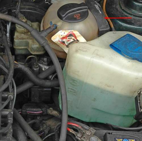

Wie baue ich den Ausgleichsbehälter aus, damit ich besser an die ABS Box komme?
Im rechten Bereich liegt ja noch so eine schwarze Kappe am AGB an (Pfeil) und da weiß ich nicht ob sie nur gesteckt ist und bevor ich hier noch was wegbreche, frage ich lieber mal nach.
Dafür einen extra Thread aufmachen, möchte ich auch nicht.
Agb
Einfach nach oben abziehen.
Ist nur auf die Schrauben zur Befestigung des AGB gesteckt!

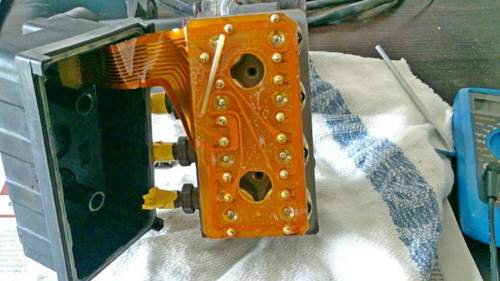

-208016169-w988-h556
Die muss abgelötet werden...

Ja, aber dazu müsste ich erst diesen Deckel abbekommen.
KEIN ERFOLG!
Alle Stifte nachgelötet und es brachte nichts.
Alle Stecker nochmals überprüft und sie sehen TOP aus, trotzdem nochmals Kontaktspray rein.
Auch die Sicherung #4 nochmals überprüft und ist OK, da daran auch der Heckwischer läuft.
Dann mal nach den Relais Ausschau gehalten und ich glaube, da fehlt die #79 für.
So habe ich es zumindest aus "merde" heraus gelesen.
