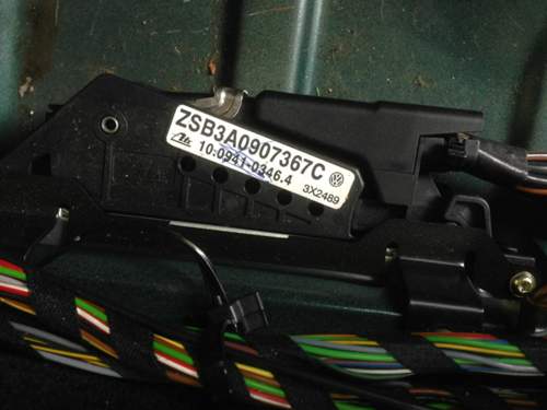

Also habe ich mir mal das Steuergerät unter der Rückbank angesehen und das Merkwürdige daran ist, irgendeiner hat darauf die untere Nummer durch geixt. s. Foto
Meine Frage daher: Handelt es sich hier um das richtige Steuergerät, oder nicht?
Falls es nicht das Richtige ist, wie lautet die genaue Bezeichnung des Steuergerätes für dieses MARK IV?
Könnte mir das bitte einer von euch mitteilen, damit ich mir nicht ein Falsches einhandle?
Im Voraus besten Dank dafür.

@Ben-Witt schrieb am 5. Juli 2016 um 13:20:18 Uhr:
Ja und?
Die VW-Teile Nr. 3A0-907-367-C ist doch nicht durchgeixt!
Warum soll es einen Unterschied beim ABS bei MT oder AT geben?
Achja...die Richtige Teile Nr. erkennt man/frau erst wenn das ABS-Steuergerät ausgebaut wird. Die Nr. könnte dann z.b. 1H0-907-379-D lauten.So eins hab ich noch da.
Aber ich sags immer wieder-->diese Steuergeräte gehen nie nie und nochmal nie defekt.
Na irgendwas muss der oder die Vorbesitzer sich ja dabei gedacht haben, das durch zu ixen, grundlos macht man das wohl nicht.
Morgen werde ich mal die Teile-Nummer mir ansehen, nicht das dort was ganz anderes verbaut wurde.
Wenn also so ein Steuergerät nie nie und nochmal nie kaputt geht, dann könnte ich das wohl auch vom Kabelbaum her sagen.
Nur, wo könnte dann überhaupt noch der Fehler liegen, sodass ich ihn aufspüren kann?
