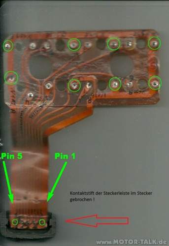

@Ben-Witt schrieb am 17. März 2016 um 13:07:30 Uhr:
KEIN ERFOLG!
Alle Stifte nachgelötet und es brachte nichts.
Alle Stecker nochmals überprüft und sie sehen TOP aus, trotzdem nochmals Kontaktspray rein.
Kein Erfolg-->ist mir Klar. Du hast es nicht verstanden.
Deshalb nochmals: die Kaltlötstellen befinden sich genau am Übergang der Platine zum Stecker Pin (Papa) im Block.
Und da ist alles Vergossen.
Fachwerkstätten erneuern daher immer den Block.
Ich habe diese Lötaugen nachgelötet und frisch verzinnt und den Schutzlack habe ich vorher noch um die Augen runtergeholt.
Den Deckel kann man leider nicht umdrehen, sodass man den Stecker von innen betrachten kann, denn da sind mir 2 Hydraulikleitungen im Weg.
Also bleibt der einzige Weg an den Lötaugen parallel Kabel anzulöten bis zum Anschlußstecker (Mama)?

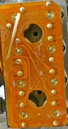

@Ben-Witt schrieb am 17. März 2016 um 13:31:19 Uhr:
Wie schon gesagt-->du hast nix verstanden. Dort wo du nachgelötet hast gibts keine Probleme mit Kaltlötstellen.
@PKGeorge schrieb am 17. März 2016 um 18:52:33 Uhr:
OK
auf dem Foto sehe ich schon diverse abgerissene Lötstellen ...
@Ronny & Claudia schrieb am 17. März 2016 um 19:13:21 Uhr:
Sorry, das ist nur ein Beispielfoto und ist nicht meine Platine! 😁
Mein Mark 20 musste ich auch schon zerlegen und nachlöten falls sich der jemand falsche Hoffnungen macht.
@Ben-Witt schrieb am 17. März 2016 um 19:02:49 Uhr:
[/quote
OK
...und jetzt ganz Langsam: den Lötpunkt ermittlen (Widerstandsmessung) der für die Spannungsversorgung ist, dann dort ein Kabel drauflöten...-->das andere Ende von dem Kabel an das rot/weiße Kabel ca. 5cm vorm Stecker (Pins Mama) anlöten oder sonstwie (empfehle eine Lüsterklemme...😛) verbinden.
Und schon geht dein ABS wieder...Verstanden?

Auf dem beigefügten Foto sieht man, das die Spannungsversorgung (+) über die von mir bezeichneten Pins 1+5 parallel am Stecker eingespeist wird und 8 Punkte (Kreise) auf der Platinenfolie versorgen.
Wenn diese Pins 1+5 bei mir verrottet sind, dann könnte man doch bestimmt davon ausgehen, das noch weitere Pins davon betroffen sind und es wohl mit Sicherheit nicht reicht auf einen der Punkte dann ein Kabel anzulöten um es auf rot/weiß zu legen. Also müssten die andern 8 Pins ebenfalls verdrahtet werden, so wie George es bei sich gemacht hat.
Das Problem mit diesen Steckerfolien-Anschlüssen liegt doch darin, dass sie einfach bei der Fertigung verpresst werden und somit selbst schneidend sind und irgendwann ihre Kontaktfähigkeit verlieren.
Ich werde mal diesen Stecker hart am Gehäuse absägen und mir das genauer ansehen und somit bekäme ich dann auch den Gehäusedeckel besser runter um die Kabel dann direkt vernünftig an die einzelnen Punkte anzulöten. Dazu bedarf es eher einen 50 - 100W Lötkolben, da die Spulen ganz schön die Wärme absaugen.
Im Prinzip könnte man auch die Folie die zum Stecker führt einfach an der Platinenfolie abschneiden und die Kabel vielleicht von den Lötpunkten direkt wieder am Stecker anlöten. Danach, wenn alles OK ist, den Stecker mit UHU Endfest einkleben und mit einem Heißluftfön den Klebevorgang beschleunigen, damit später alles wieder schön zu ist.
Das wäre doch machbar, oder?

@Ben-Witt schrieb am 18. März 2016 um 11:45:37 Uhr:
1.Wenn diese Pins 1+5 bei mir verrottet sind, dann könnte man doch bestimmt davon ausgehen, das noch weitere Pins davon betroffen sind und es wohl mit Sicherheit nicht reicht auf einen der Punkte dann ein Kabel anzulöten um es auf rot/weiß zu legen. Also müssten die andern 8 Pins ebenfalls verdrahtet werden,
2.Das Problem mit diesen Steckerfolien-Anschlüssen liegt doch darin, dass sie einfach bei der Fertigung verpresst werden und somit selbst schneidend sind und irgendwann ihre Kontaktfähigkeit verlieren.
3.Im Prinzip könnte man auch die Folie die zum Stecker führt einfach an der Platinenfolie abschneiden und die Kabel vielleicht von den Lötpunkten direkt wieder am Stecker anlöten.
Zu 1: Jetzt hast du es verstanden. Normal hast du zu dem Punkt die richtige einsicht.
Aber meine Meinung dazu-->immer das Reparieren was der Fehlerspeicher angibt.
In deinem Fall ist das ja nur 1Pin.
Zu 2: Nein, die sind verlötet.
Zu 3: Das wäre das Optimum und entspricht auch meine Meinung.
