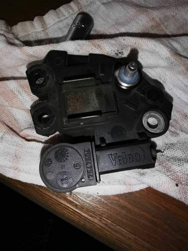

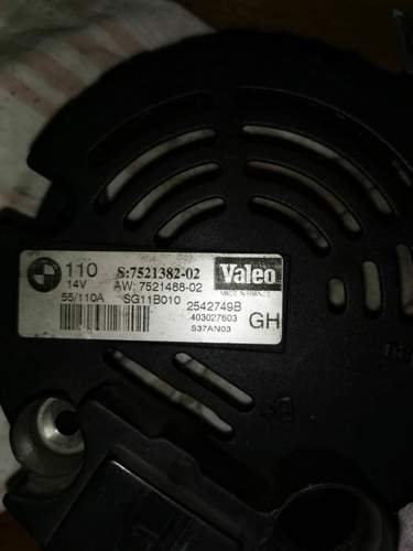

So Leute ich bräuchte nochmal eure Hilfe..
Habe heute die Lichtmaschine ausgebaut und schon währenddessen gemerkt, dass der Ausbau anders fuktioniert, als in den Youtube Videos.. Dann hatte ich die LiMa in der Hand und dann gesehen, dass der Regler ein anderer ist...
Jetzt brauche ich natürlich einen Neuen, nur ich finde da irgendwie keinen Passenden.
Auf der LiMa steht drauf:
Valeo 110A, 14V
2542749B
auf dem Regler 2542604..
Wenn ich nach dem Regler suche, finde ich nur 12V...
Habt ihr ne Idee, welchen ich jetzt brauche?
Eigentlich solltest du über die Teilenummer auf dem Regler auch genau das richtige Ersatzteil finden.
Welche Voltzahl da drauf steht ist Wurst denn es gibt keine Regler für verschieden Voltzahlen.

Hier nochmal die Fotos..
Ich überlege tatsächlich das mit den Kohlen zumindest auszuprobieren aber da ist ja so eine Plastikdeckung über den Kohlen. Das Plastik ist so brüchig, dass die mir gleich zersprungen ist.. Ist die wichtig oder geht das auch ohne?
Img-20220313
Img-20220313
Löte diese Abdeckung einfach mit einen Lötkolben. Eventuell ein paar Kupferwürstchen als Verstärkung mit reinlöten. Interessanterweise würde ich gerne ein Foto von den Kohlen und Kollektor sehen.
Ich verstehe auch hier nicht wo das Problem ist mit einfachen Kohlentausch. Es ist billiger, man erzeugt weniger Müll, der Regler geht seltener kaputt und man muss sich nicht mit falschen Ersatzteilen rumärgern. Mache ich schon seit Jahre so ohne irgendwelche Problemen danach.
Meistens sind die Kohlen runter und die Betriebsspannung von 14V wird nicht gehalten. Bei Überspannung muss man die Tatsache richtig deuten können. Sind es die Kohlen, der Regler oder eine Lose Kabelverbindung...
Nur noch zur Anmerkung: Eine revidierte Lima, kriegt nur einen neuen Kollektor, neue Kohlen und die zwei Lager. Kein Teufelswerk eine revidierte zu kaufen, wenn es ordentlich gemacht wird. Kostenpunkt, wenn man es selber macht ca. 20 €.

Habe eure Tipps befolgt! Vielen Dank für diese Ideen!
Aber da ich das Auto brauche und keine Kohlen so schnell bekommen habe, habe ich aus dem falschen Regler die Kohlen raus geholt und in den alten rein gelötet.. Läuft auf jeden Fall und die Lima lädt..
Mal schauen ob es noch diese Spannungsspitzen gibt.. Ich werde berichte.
