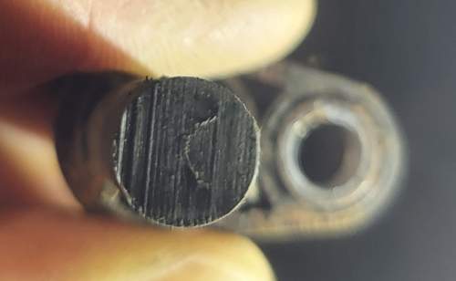

bei meinem 525xd war der Raddrehzahlsensor vorne links (stand im Fehlerspeicher) abgeschliffen. Das kommt weil der Abs Ring an der Antriebswelle durch den Rost sich hebt und dadurch den Sensor anschleift und dieser deshalb kaputt wird.
Kauf einen neuen Sensor (Original und Febi funktionieren) und setze eine dünne! Unterlegscheibe zwischen Imbussschraube und Sensor.
Damit gewinnst du ein bisschen Abstand sodass der neue Sensor nicht gleich wieder angeschliffen wird.
Hält bei mir seit 80.000km so.

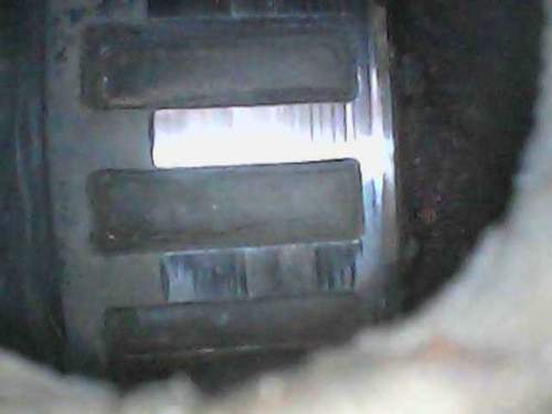

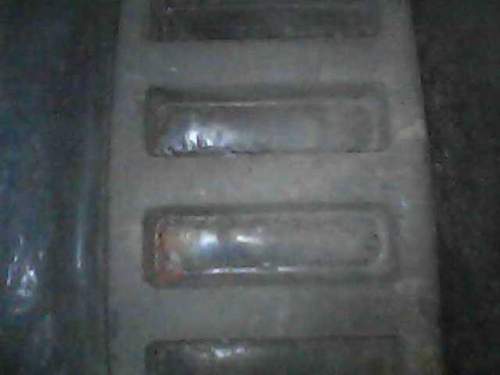

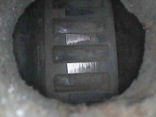

Heute habe ich erst geschafft Fotos zu machen.
Auf dem ersten sieht alles normal aus, außer Korrosion.
Auf dem zweiten sind zwei Segmente ein weinig angekratzt,
auf dem dritten Bild gleich mehrere Stellen. Man sieht nur zwei Segmente, es sind insgesamt vier.

Wahrscheinlich hat der Sensor einen defekt.
Alles nicht so tragisch, original war es einer von Leoni 1033..., nur Leoni finde ich weder zum Kaufen noch als Vergleichsprodukt...
Bei Leebmann24 werden von Delphi angeboten, den werde ich nehmen.
