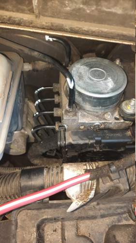

Hi zusammen,
bekanntes Problem, Corsa D zieht beim Bremsen zur Seite (Macke im ABS-Block).
Erste Idee: Freie Werkstatt ausbauen lassen, dann irgenwo zum Reparieren einsenden, freie Werkstatt wieder einbauen und entlüften lassen.
Zweite Idee: Alles selbst machen (Vorkenntnisse beim Schrauben am Kfz meinerseits sind vorhanden).
Ich habe inzwischen gelernt, dann man z.B. sehr vorsichtig sein muss, wenn man die Bremsleitungen wieder an den ABS-Block anschließt. Manch ein Mechaniker setzt die Leitungen wohl gerne nur grob an und knallt die Schrauben rein, auch wenns sie sich aufgrund von minimaler Verkantung quälen (was bei den starren Bremsleitungen ja gerne mal passiert).
Folge: Zerstörung des Gewindes.
Habe mit Werkstätten leider schon mehrfach negative Erfahrungen gemacht und mir im Laufe der Jahre reichlich Wissen sowie Können angeeignet. Dennoch die folgenden Fragen an die Fachleute:
Geht das alles selbst oder lieber machen lassen? Worauf wäre besonders zu achten? Müsste beim Fluten mit Bremsfüssigkeit das Steuergerät mit spezieller Software angetaktet werden?

Letztlich muß ein Gerät nicht zwangsläufig speziell ABS-Bleeding können (SBC und den Insi B mal außen vor!), den Pumpenmotor ansteuern per SGT reicht völlig. Es muß nur "Wallung" ins System kommen, damit die letzten Luftblasen raus gerüttelt werden, die sich bei den Regelventilen verfangen.
Nur ist idR ein SGT nicht so lange, die Komponenten werden ja eigentlich nur auf Funktion geprüft, mehr nicht.
Das bedeutet man muß ggf paar mal öfters den SGT machen bis man in diesen Fall des Entlüftens durch ist.
Eine gut geladene Batterie oder besser Ladegerät dran sind da sinnvoll.

1. Muss das ABS bei Wiedereinbau neu angelernt werden?
2. Muss ich WÄHREND des SGT die Entlüftungsventile an den Sätteln öffnen oder DANACH? Würde zum Entlüften übrigens Druck auf den Bremsflüssigkeitsbehäler geben, finde diese Methode am sinnvollsten.
3. An der funktionierenden Seite der vorderen Bremsleitung ist es so, dass bei Druck auf der Leitung und anschließendem Öffnen des Bremsenentlüftungsventils die Bremsflüssigkeit recht flott vom Behälter ausgehend an den Nippeln rausläuft.
Daher wäre meine Hoffnung, dass (natürlich nach der Reparatur des klemmenden ABS-Ventils) beim Entlüften im besten Fall auch ohne SGT schon der komplette Durchfluss gegeben ist. Oder begehe ich einen Denkfehler?

Letzte 2 Frage: Es sieht so aus, als wäre der ABS-Block leicht auszubauen. Muss ich dennoch etwas Grundlegendes beachten? Und gibt's irgendwo Kappen, die ein Auslaufen der Leitungen verhindern?
Den Flüssigkeitsbehälter würde ich vor dem Ausbau leersaugen, die Batterie entfernen, dann die 6 Überwurfmuttern der Leitungen mit nem Maulschlüssel lösen und den breiten Stecker entfernen. Zum Schluss den Block an den Haltepunkten lösen.

Das Lösen der Bremsleitungen erweist sich jedoch als erste Herausforderung, es geht verdammt eng zu! Gibt es die Möglichkeit, ohne große Umstände den Behälter der Bremsflüssigkeit vom Bremszylinder zu trennen, um somit den nötigen Platz zu schaffen? Oder wie löst man alternativ die Schrauben der Bremsleitungen?
Im Anhang befindet sich ein Foto. Dort sind die engen Platzverhältnisse zu erkennen.
