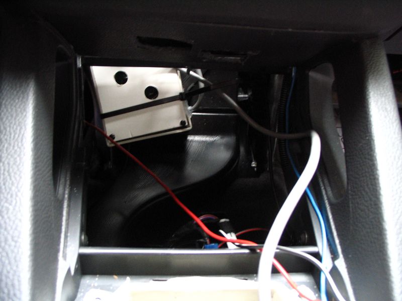

Ich habe die original usb schnittstelle von vw zerlegt und nur das innenleben was nicht größer ist wie 1 zigarettenschachtel in ein seperates gehäuse gebaut und hinterm radio festgemacht 😁.
So sieht die schnittstelle ohne gehäuse aus und hier liegt das "neue" gehäuse hinterm radio bzw. aschenbecher.
Gruss
Maik
Hallo Maik,
deine Idee gefällt mir sehr gut.
Das Teil auseinanderzubauen und hinter das Radio zu legen müsste auf jeden Fall klappen.
Ich hatte damals in meinem Golf den High/Low-Adapter hinters Radio gelegt.
Da war genügend Platz.
Anschliessend könnte man mit einer USB-Verlängerung das Teil bis an die Schalter für ESP und W-On etc. führen und in einen "Blindschalter" eine USB-Durchführung einbauen. Das würde dann ziemlich professionell aussehen.
Eine Frage hätte ich noch:
Muss ich dann eigentlich das Wechsler-Kabel kaufen oder reicht das 30cm Teil was schon an der USB-Schnittstelle dran ist? (bzw. - Passt der Stecker oder muss ich ein anderes Gegenstück anlöten?)
*edit ein*
Sehe gerade das Kabel passt wohl so nicht.
Einen anderen Stecker gibt es für knapp 9 €, ein fertiges 1,5 m Kabel für ca 20 €.
*edit aus*
Zusätzlich wären Arbeitsaufwand und Preis bei dieser Lösung bedeutend geringer..... 🙂
