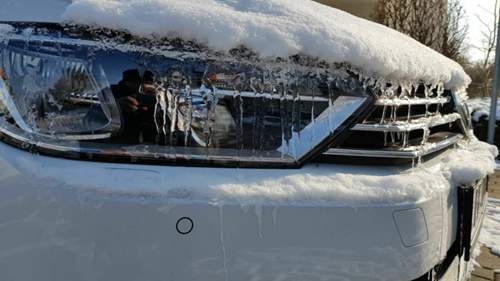

Mach doch mal ein Foto von Deinem Scheinwerfer und stelle es hier rein.
Wir können mit Sicherheit sagen, dass:
- Halogenscheinwerfer KEINE Maskierungsfunktion haben. Es gibt aber den Fernlichtassistenten, der fast (!) wie Dauerfernlicht arbeitet (nur eben nicht mit ausmaskieren, sondern mit auf und abblenden)
- LED-Low Scheinwerfer KEINE Maskierungsfunktion haben. Es gibt aber den Fernlichtassistenten, der fast (!) wie Dauerfernlicht arbeitet (nur eben nicht mit ausmaskieren, sondern mit auf und abblenden)
- LED-High Scheinwerfer können (!) die Maskierungsfunktion haben (hängt vom Baujahr und bei Reimporten vom Zielmarkt ab). Hier könntest (!) Du die Dauerfernlichtfunktion haben.

Ja, ab zum Händler, das sind die Halogen Scheinwerfer, die haben weder Maskierung noch automatisches Abblenden 😉
