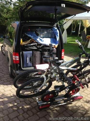

hat jemand Erfahrung ob bei einem abklappbarem Fahrradträger für die abnehmbare Hängerkupplung (für 2 Räder) die Heckklappe sich wirklich öffnen lässt ? Der Händler war sich (ausser beim Golf) da gar nicht so sicher.... Teil ist z.Z. ein Angebot vom "Freundlichem" und ist für mich eigentlich nur interessant wenn ich beim Radtransport auch noch an meine Hunde hinter der Klappe komme...

Und die Frage für Hecktürenbesitzer wurde dort auch beantwortet:
- der gleitende Abklappmechanismus lässt ein komplettes Öffnen der Heckflügeltüren

ich habe auch den Atera Strada DL3, da gehen die 3 Fahrräder wunderbar drauf auch mit einem 70cm Lenker und die Klappe geht noch auf. Das Teil ist zwar nicht ganz günstig ist es aber Wert.
Anbei noch ein Bild mit den Fahrrädern abgeklappt.
Caddy ist tiefer gelegt und es sind beladen noch ca 2 cm Platz bis zum Boden.
Atera strada DL 3
