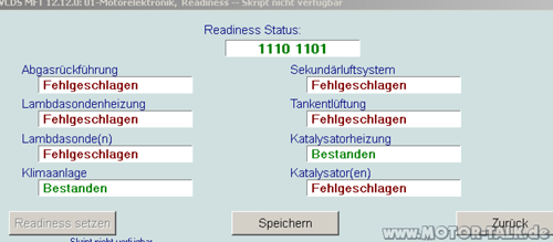

Im Fehlerspeicher stand nach der Rückreise nur folgender Fehler, der viell. mit der abgeklemmten Batterie vom MSG Reset zu tun hatte?
Freitag,29,November,2013,14:44:51:02873
VCDS Version: MFT 12.12.0
Adresse 01: Motorelektronik Labeldatei: MFT\078-907-551-ACK.lbl
Steuergerät-Teilenummer: 4D0 907 551 B
Bauteil und/oder Version: 2.8L V6/5V MOTR AT D07
Codierung: 04142
Betriebsnummer: WSC 23250
1 Fehler gefunden:
18010 - Spannungsversorgung Klemme 30
P1602 - 35-10 - Spannung zu klein - Sporadisch
Readiness: 0110 0101
Und was Readiness Status betrifft, so frage ich mich, wieso diese Lernwerte auch vorher nach längerer Fahrt (300km) nicht neutralisiert werden? Siehe Grafik.
Kurzum: ich bin RATLOS!

Niko , kann es sein , daß immer wenn das Ruckeln auftritt die AKFilter-Entlüftung aktiv ist ?
Zitat aus meinem schlauen Buch SSP 111 :
"Die Kraftstoffdämpfe werden über eine Leitung vom Aktivkohlebehälter aufgenommen und gespeichert . Im Fahrbetrieb wird Luft durch den Aktivkohlebehälter gesaugt und mit dem Kraftstoffdampf angereichert . Über das Tankentlüftungsventil wird je nach Tastverhältnis in Verbindung mit der Lambda-Regelung die Kraftstoffdampfmenge dem Motor zur Verbrennung zugeteilt .
Das integrierte Rückschlagventil öffnet bei einem Mindestunterdruck von -20 mbar und verschließt den Aktivkohlebehälter bei Motorstillstand .
Im stromlosen Zustand ( Leitungsunterbrechung ) ist das Tankentlüftungsventil konstruktionsbedingt vollständig geöffnet . Wenn der Motor läuft , öffnet das Rückschlagventil und Kraftstoffdampf wird ungeregelt dem Motor zur Verbrennung zugeführt .
Adaption der Tankentlüftung :
Die Kraftstoffmenge für die Verbrennung wird aus Einspritzmenge und Tankentlüftungsmenge zusammengesetzt und von der Lambdasonde überwacht . Ein Überfetten des Gemisches trotz hoher Spülrate des Aktivkohlebehälters wird vermieden . "
Du hast irgentwo in der Steuerung eine Störgröße drin .
Versuche mal das Tankentlüftungsventil auszubauen und beide Schlauchenden zu verschließen (Korken beidseitig rein mit Schlauchschelle ) . Das TEVentil angeschlossen lassen , da es sont einen Eintrag im FS erzeugt .
