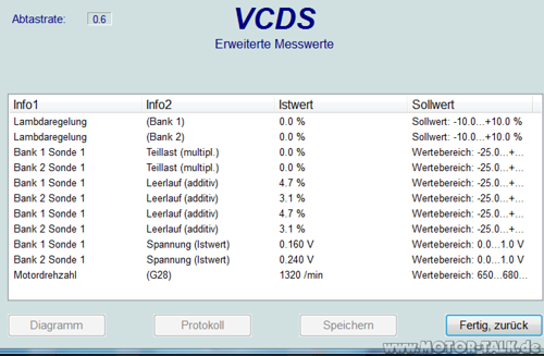

Kann aufgrund meiner neuen Erfahrung nur empfehlen, vorab erst mal alles was sich per Diagnosesoftware prüfen lässt auch durchzuchecken. Die Sonden standen zwar auch auf meiner Taskliste aber weit hinten und im Grunde ist es dann fast immer Try and Error, obs gut geht oder nicht.
Also: Bei mir kommt jetzt langsam etwas Licht ins Dunkel. Bin schon seit 13 Uhr am messen, montieren und schrauben.
-Zündkabel alle durchgemessen: 5,7 - 6,2 KOhm
-Kerzen (Bosch, original) sind 2 Wochen alt, scheiden aus
-die drei Doppelzündspulen sind neu, 1 Woche alt, scheiden aus
-Hallgeber an Bank eins ausgebaut mit Bremsenreiniger gespült, eingebaut, Kabel abgezogen, Ruckeln bleibt
und einiges andere
dann habe ich mir endlich mal Zeit genommen mit VCDS zu beschäftigen, schliesslich habe ich die erweiteren Funktionen / Messwerte gefunden und alles mögliche überprüft. Dabei ist mir aufgefallen, dass die Lambasonde an Bank 2 im Gegensatz zu der an Bank 1 keinerlei Regelaktivität zeigte, die war absolut tot. Ich habe jetzt kurzerhand beide Sonden ausgebaut und in Berlin 2 neue Sonden bestellt.
Vielleicht schaffe ich es heute noch, zu prüfen, was mit der Sonde genau los ist oder ob ggf. in der Zuleitung schon das Problem liegt. Die Sonden waren aber extrem billig und die hat mir mal jemand --mit dem Hammer-- schnell reingehauen und unsauber angeklemmt, das will ich jetzt korrigieren. Auch hat der Monteur damals ein oranges Kabel zusätzlich an schwarz (Masse) der Sonde auf Bank 1 angelötet, da läuft so ein kleiner Kabelbaum vorbei, da hat er sich das Kabel abgezwackt und mit angelötet - was ich erst mal checken muss, wieso der das gemacht hat. Ist auf jd. Fall ein Provisorium.
Wie fremde Leute an meinem Auto herumgefuhrwerkt haben, kann nur mit dem Kopf schütteln...
Ist sicher noch was Arbeit aber jetzt ist schon mal eine eindeutigere Diagnose da. Hoffe, dass ich hier nicht völlig auf dem Holzweg bin, auf jd. Fall ist hier eine Anomalie, die es zu klären und zu beseitigen gilt.
Gebe Bescheid, wie es weitergeht.

Ich habe nun folgende Werte -sieht Grafik- ermittelt, die allerdings zwischenzeitl. nach im lfd. Betrieb abgezogenen und wieder angesteckten Steckern der Sonden zustandekamen.
Anfangs hatte der erste Wert oben bei 3000 Touren mal 25% gezeigt, darunter der mal kurzzeitig was um die 8%, dann aber immer nur noch Null. Ich frage mich, ob die Sonde auf Bank 2 irgendwo einen Wackler hat oder was sonst noch in Frage kommen könnte.
Wenn ich beide Sonden abziehe ruckelt er auch...ich werd verrückt😉
Auf jd. Fall ist das bei 2500-3500 Touren meist wenige los mit der Lambdaregelung und müsste ja eigentlich bei warmem Motor, oder?
Ferner noch den Fehler ausgelesen, mir nicht klar, ob das auch mit dem Ruckeln zu tun haben könnte?
