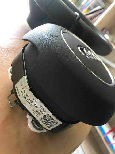

@volatile void schrieb am 29. April 2019 um 19:46:03 Uhr:
@TG35 schrieb am 29. April 2019 um 08:41:28 Uhr:
Airbag
8K0 880 201 AC
Würde der bei mir passen ?
Nein, der ist fürs Vierspeichenlenkrad.

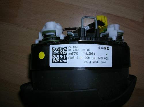

Airbag
Du brauchst ein Airbag mit Nr 8K0 880 201 AE und ein Lenkrad mit Nr auf der Liste von rudoya...
https://www.motor-talk.de/.../Attachment.html?attachmentId=703045
Und die MUFU-Tasten müssen immer so aussehen wie auf dem Bild unten - andere Tasten funktionieren nicht beim A5 8T bzw. A4 8K, Q5 8R
8k0 880 201 ae
Fl-lenkrad
Funktioniert der Airbag vom Cabrio nicht am Sportback ?
funktionieren schon, allerdings berücksichtigt der jeweilige Airbag die Innenraumcharakteristik, d.h. Aufblasvolumen, verzögertes Ansprechverhalten des 2. Zünders zur Volumenvergrößerung/Öffnen der Ablassöffnungen(TAU) ist auf den ensprechenden Innenraum ausgerichtet. Und da der Cabrio-Airbag eine andere Teilenr hat, wird auch dort entsprechend was geändert sein zum Coupe/Sportback/A4-Airbag...
Ich habe bei mir den Airbag 8R0 880 201 AE 6 PS
beim Sportback. Muss ich jetzt den vom Cabrio einbauen ?
nee, 8K

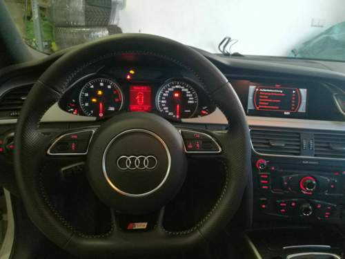

Ich hab mir für meine audi A5 2012 neues Lenkrad gekauft aber die multifunktion Tasten und die schaltwippen funktioniert nicht. Woran kann es liegen?
wirklich das richtige LR gekauft?
falsche Multifunktionstasten verbaut
Kan man es umcodieren ?
