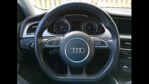

ich habe mir gerade einen A5 8T Coupe BJ 11/2015 gekauft. Verbaut war bzw. ist ein abgeflachtetes Sportlederlenkrad mit Multifunktion. Dieses würde ich gerne gegen das abgeflachte S-Line Lenkrad tauschen.
Jetzt meine Frage: Kann mir jemand sagen, wie viel ich für das aktuell verbaute Lenkrad wohl verlangen könnte? was ist das ein realistischer Preis? Ohne Airbag..den kann ich weiter nutzen laut Audihändler.

Dann haste scheinbar nicht alles gelesen, denn dann wüsstest Du, da deine Lenkrad/Airbagkombination nicht passen würde...
8J... ist ein 2stufiger Airbag und Du benötigst einen einstufig adaptiven Airbag.

an der Liste hat sich m.W. nichts geändert...Airbag muss mit 8K anfangen...

Der Airbag fürs Multifunktionslenkrad hat die Teilenummer 8K0 880 201 AE 6PS (Farbe soul), ist aber zum 15.8.2016 entfallen. Seitdem gibt's den mit der Teilenummer 8K0 880 201 AR 6PS.
Die Cabrio-Teilenummer steht fälschlicherweise in der Liste, der ist auch nur fürs Cabrio.

Meinst du so eins?
Hab ich letztens bei eBay Kleinanzeigen für 270€ gekauft, aber ohne Airbag. Mit liegen die so bei 450€ meine ich.
Keine Ahnung ob das so beim VFL passt.

Muss man mit den Teilenummern aus der Liste vergleichen.

Nein, der ist fürs Vierspeichenlenkrad.
