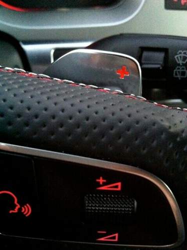

Hallo freunde besitze den a6 3.0 tdi quattro mit tiptronic OHNE schaltwippen am Lenkrad
ist es möglich ein abgeflachtes oder irgendein sline Lenkrad mit Schaltwippen nachzurüsten, wenn ja einfach wechselnoder doch viel umbau?????????

Voraussetzung ist ein Multifunktionslenkrad.
Steuergerät 16 Funktion 07 - xx??xx
?? ersetzten: 11 für Sportlenkrad mit Schaltwippen, 21 für Mufu Lenkrad mit Schaltwippen).

du meintest kauft das orginal zubehör lenkrad und baut es ein und alles passt......aber die schaltpaddel müssen via vcds angepasst bzw codiert werden und deshalb meine frage.......das ich kein scheiss einbau und dran rumbastel steht wohl ausser frage😁

Ich habe vor 3 Wochen auf Lenkrad mit TT Paddels umgerüstet.
Du musst tatsächlich nur das Lenkrad mit Schaltwippen tauschen und unter Lenkradelektronik
entsprechend codieren, das wars !!
STG 16 (Lenkradelektronik) auswählen
STG Codierung -> Funktion 07
xx??xx: Lenkradausführung
00 - Standardlenkrad (keine Multifunktion, keine Tiptronic, nicht beheizt)
11 - Sportlenkrad mit Tiptronic20 - Multifunktionslenkrad (keine Tiptronic am Lenkrad, nicht beheizt)
21 - Multifunktionslenkrad mit Tiptronic (nicht beheizt)
22 - Multifunktionslenkrad beheizt (keine Tiptronic)
23 - Multifunktionslenkrad beheizt mit Tiptronic
Wenn Du MuFU Lenkrad hast, musst Du ?? durch 21 ersetzen, wenn normales Sportlenkrad ohne MUFU
durch 11.
Das war alles 😉

Schaltwippen
Also kein beheiztes Sportlenkrad mit Tiptronic ?
Nur das Vierspeichen gibt es beheizbar. Das 3 Speichen hat die Heizdrähte nicht integriert.
Gruß Jens
EDIT @Martin, hast noch en Bild vom ganzen Lenkrad?
Gruß Jens
Thx's. Schade.
Leider nicht, ist aber das original S-Line Lenkrad nur mit Paddels und MuFu Tasten in Alu.
