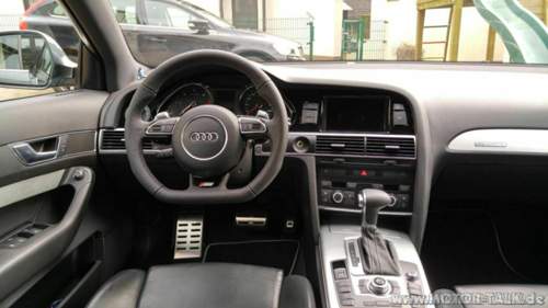

Hallo freunde besitze den a6 3.0 tdi quattro mit tiptronic OHNE schaltwippen am Lenkrad
ist es möglich ein abgeflachtes oder irgendein sline Lenkrad mit Schaltwippen nachzurüsten, wenn ja einfach wechselnoder doch viel umbau?????????
thx für eure hilfe schon im vorraus

Das Lenkrad war aus einem RS3 und hatte die dicken silbernen Schaltwippen. Aber trotzdem musste es umgebaut werden von den Steckern her. Da ich das nicht gemacht habe, sondern das Lenkrad "nur" gekauft habe, kann ich dir auch nicht sagen was genau. Teilenummern habe ich auch nicht, da ich den 4F schon fast 2 Jahre nicht mehr habe.
Daher empfehle ich dir...geh auf Nr. sicher und suche nach einem schönen Lenkrad aus dem 4F, entweder aus dem sline advanced-Paket oder eben direkt vom RS6. ;) Ich würde da auch keine Expermiente mehr machen ;)

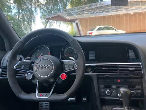

Ich habe Zurzeit eines aus dem TT RS drin.

Würde da die Finger weglassen, ist ein verbasteltes Normallenkrad, gab es so nicht.

Das ist auch ein bearbeitetes Normallenkrad und hat nicht die Chromumrandung die du wolltest.
Außerdem ist die Verarbeitung miserabel, hast du dir mal auf der Rückseite die Nähte angeschaut?

Die originalen abgeflachten Sportlenkräder haben alle einen runden Airbag:

Danke. So wie ich es versteh gab es kein 3 Speichen MuFu Lenkrad abgeflacht im VFL. Meine Links sind immer veränderte Lenkräder von denen abzuraten ist da es die so nicht gab?!
Deshalb wäre die beste Wahl wie von euch geschrieben ein RS6 Lenkrad da dieses p&p ist.
@Moach_2000 schrieb am 19. September 2018 um 21:53:17 Uhr:
Wie gesagt. Nimm eins vom RS6 4F oder eins aus dem Facelift 4F welches es im S-Line Advanced Paket gab (das ist vom Prinzip her das gleiche Lenkrad meist ohne Schaltwippen).
