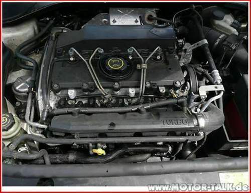

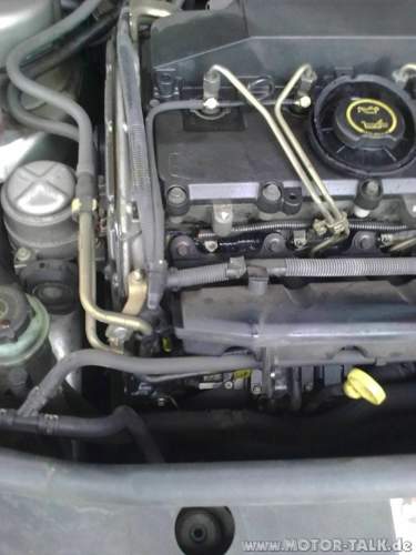

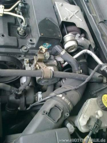

Ich habe Beispielbilder des Motors von meinem MK3 hier hochgeladen. Bitte markiert mir die Stelle wo beim TDDI, 85KW-115PS, BJ 2001 das AGR-Ventil sitzt. Ich habe gelesen, rechts neben dem Turbolader, wenn man vor dem Motor steht - wo anders jedoch gelesen, dass es bei diesem Motor schwer zugänglich ist,........
Im August 2013 wurde der Turbo nach einem Turboschaden neu eingebaut (wie oben beschrieben) - ist da nicht das AGR-Ventil auch erneuert worden bzw. hängt das mit dem Turbolader zusammen?

Hallo an alle!
Ich weiß schon, wo das AGR sitzt - siehe dieses Video: http://www.youtube.com/watch?v=S_j4qz17IDY
