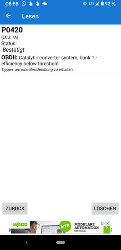

Heute das erste Mal etwas länger, hin und zurück knapp 180 km. Auf der Rückfahrt leuchtet aufeinmal die Abgaswarnleuchte unten links auf...
Hab kurzfristig den Fehler auslesen lassen können (Foto anbei). Soll laut Werkstatt erstmal weiter fahren und abwarten ob es wieder auftritt zum näheren eingrenzen.
Was meint ihr dazu? Der Fehler wurde jetzt mal gelöscht, ist bislang nicht erneut aufgetreten. Woran kann es liegen?

Mein persönlicher wäre, mir CanClip zu besorgen und falls der Fehler wieder auftreten sollte, mal selbst die Lambdasonde zu testen.
OK. Wo bekomme ich die Software genau und wie lese ich es dann genau aus? Danke dir.
In der Bucht bekommt man sowas.
Man könnte aber auch wenn es erneut auftritt zu Renault fahren und dann Fehlerspeicher auslesen lassen, dann Lambdasonde checken lassen mit CanClip und die Lambdasonde auch einmal rausdrehen und vom Öl reinigen lassen? Habe ich das so richtig rausgelesen hier, dass das erstmal der günstigste und vielversprechendste Lösungsansatz wäre?
Genau kannst du das machen.

An den Stecker der hinteren Lambasonde kommst du auch ohne aufbocken ran. der liegt im Bereich der Fahrertüre direkt hinter dem Kat. Von der Fahrerseite her mit dem Arm gut zu erreichen. Der Renault hat beheizte Lambasonden, Diese "Heizung" ist natürlich wichtig, gerade wenn es kalt ist, damit die Sonde auf Betriebstemperatur kommt und die korrekten Werte liefert. Diese Werte werden in Ohm zurückgegeben. Da spielt natürlich nicht nur die Sonde selbst, sondern eben auch die Kabel/Stecker der Übertragung eine Rolle. Und da bei Renault halt die Kabel und Stecker leider doch etwas minderwertig sind, verursachen die viele der Probleme. Ich kann dir übrigens RENAULT-COM aus eBay empfehlen. Eine günstige Alternative zu CAN CLIP und ebenfalls inklusive Software. Kann genauso viel wie CAN CLIP. Da der Adapter für den OBD-Stecker via Bluetooth mit Windows kommuniziert ist es da auch egal welche Windows-Version du auf dem Notebook hast. Es braucht keine Treiber.
Die hintere Lambdasonde wird nur als Monitorsonde genutzt zur Überwachung , die würde ich mal ignorieren .
In der Regel geht es immer um die vor Kat Lambda , wenn die im Alter nur noch träge regelt , gibt das keinen Fehler im Steuergerät , das merkt man nur bei einer Live Messung .
Eine blöde Lambdasonde zu tauschen , kann jede Werkstatt , keine große Sache .

1. Tausche Zündkerze 1 mit Zündkerze 2
2. Tausche Zündspule 1 mit Zündspule 3
3. Fehlerspeicher löschen, eine Weile fahren und dann auslesen.
Ist der Fehler "gewandert" weist Du ob es die Zünkerze oder Spule ist.
Ist er geblieben, kann es die Einspritzdüse, Vorkatsonde oder Kat sein.

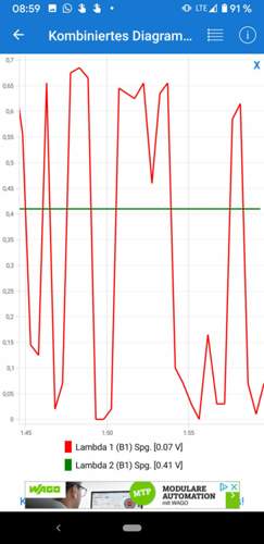

Habe nun noch einen OBD2 Adapter gefunden, welche App empfiehlt ihr um den Fehlerspeicher nochmal auszulesen und den Katalysator und die Lambdasonden einmal zu prüfen? Habe noch die Torque App oder gibt es eine bessere? Wollte gerne nochmal vor einem Werkstattbesuch mögliche Ursachen eingrenzen. Welche Werte wären für euch hilfreich? Danke vielmals!
habe diese Daten nun gemessen, siehe Bilder anbei.
Was kann man daraus schließen was es sein könnte und was wurdet ihr vorschlagen?
Vielen Dank!!!
Screenshot-20200411
Screenshot-20200411
Screenshot-20200411

Hmm schwierig , Lambdawerte sehen eigentlich relativ gut aus .
Vielleicht doch der Kat ?
@OHCTUNER schrieb am 11. April 2020 um 15:35:41 Uhr:
Also das die erste Kurve hoch und runter geht und die Kurve von der Lambda 2 gerade verläuft ist normal?
Ich kann ja nochmal den Fehler löschen und auf längerer Strecke sich das ganze probieren "Freibrennen" zu lassen?
@hsvfan09 schrieb am 11. April 2020 um 16:09:42 Uhr:
Ja!
