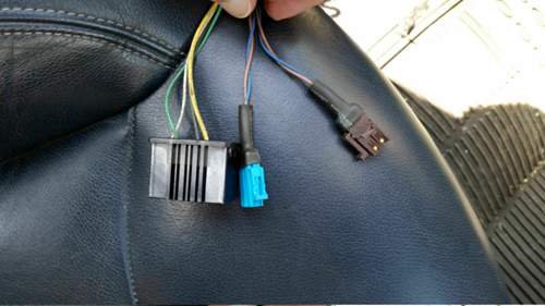

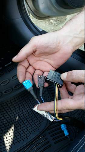

bei mir leuchtet dir Airbaglampe dauerhaft!!!
Laut Renault sind es die Stecker unter den Sitzen, habe die Stecker von einem Bekannten ausbauen lassen und er hat dann die Kabel zusammen gelötet!!! Getestet und sie leuchtet immer noch, okay bin dann zu ATU gefahren zum auslesen.
Der gute Mann hat dann 3 Fehler gefunden, wenn ich mich nicht verguckt habe war es Fehler 61, 62, 63. Sein Lesegerät hat nicht drine stehen gehabt was sie bedeuten, daher hat er sie gelöscht!!
Dann hat er meinen Renault Megane Bj96 90 PS gestartet aber die Lampe leuchtet immer noch.
Nun hat er sein Lesegerät wieder angeschlossen, aber es sind keine Fehler mehr drin!!!!
Die Lampe leuchtet aber immer noch!!!!😕😕😕
Hat jemand eine Idee???

Ich denke, das die Techniker bei Renault den oder die Fehler noch sehen können wenn die Lampe noch an ist. Wenn der ATU-Mann die Kabel schön verlötet hat, kann auch irgentwo anders der Hund begraben sein. Scheuerstelle im Kabelbaum oder,oder,oder.... Oder der ATU-Mann Kann mit seinem Gerät einfach so einen Fehler nicht bearbeiten.

Fehlerbehebung ursprünglich durch Renault: neue Steckverbindungen anbringen.
Dann später wegen weiteren Problemen: Steckverbindungen entfernen und s a u b e r verlöten!
Möglicherweise sind die Lötstellen nicht einwandfrei. Hier muß man total sauber löten. Es dürfen keinerlei "Lötzinn-Tropfen" an der Lötstelle verbleiben, da ein veränderter Widerstande entsteht.Folge: die Leuchten brennen weiter.
Folgendermaßen löten: Kabelenden ganz sauber abisolieren, verzinnen und o h n e weitere Zugabe von Lötzinn verlöten (fast heiß verkleben).
Vorher Schrumpfschlauch einführen und anschließend damit isolieren.
Fehlerspeicher nochmals Löschen.

Die Steckverbindungen unter den Sitzen sind für Gurtstraffer und Airbag´s. Beim Auslesen (Renault-Diagnose) kann genau festgestellt werden, welche Verbindung (auch die richtige Seite) nicht ordnungsgemäß ist.
Vorschlag: Gleich beide Seiten unter dem Sitz die Stecker zu den Gurtstraffern u n d Airbag´s entfernen. Nacheinander die Kabelenden abisolieren, sauber verzinnen und o h n e "Zinntropfen" sauber verlöten.
Die Lötverbindungen müssen so aussehen, als seien die Kabelenden nebeneinander "verklebt". Darauf achten, dass keinerlei Zinn überflüssig als "Tropfen" an der Lötstelle zu sehen ist. Überflüssiges Zinn verändert den Widerstandswert im Kabel und wird vom Steuergerät als Kabelfehler erkannt. Folge: die Leuchte brennt weiterhin. Bei sauberer Arbeit und beim anschließenden Löschen des Fehlerspeichers brennt garantiert keine Leuchte mehr fehlerhaft.

bitte, bitte lass das mit den Batterien. Hier ist gar nichts zu unternehmen, das hat es in der gesamten Renault-Geschichte noch nicht gegeben. Sowas ist allen Renault-Spezialisten total fremd und hat nichts, und wirklich überhaupt nichts mit den Airbag-Leuchten zu tun. Einfach übergehen und Kabelverbindungen unter dem Sitz fachmännisch verlöten (ohne überschüssige "Löttropfen"😉. Da verwette ich fast meinen Oldtimer.
