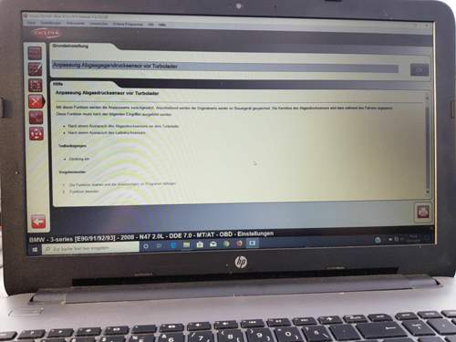

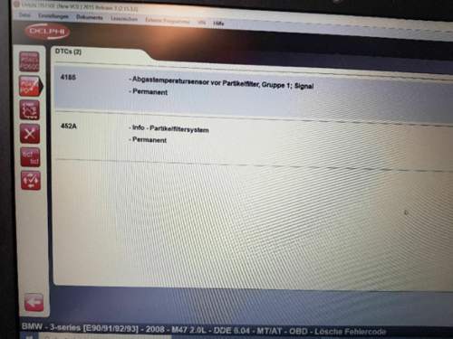

Hallo, würde es mal hier rein hauen, mein e91 320d hat den
-Fehler 4185 -Abgastemperatursensor vor Partikelfilter Gruppe 1 Signal permanent
Hab jetzt einen neuen eingebaut, Fehler lässt sich aber nach wie vor nicht löschen.
Macht sich auch so nicht bemerkbar. Dpf Reinigung macht er wohl.
Temperatur vom Fühler war glaub was zwischen 90-110 im stand( für ein genauen Wert müsste ich nochmal prüfen.
Jemand eine Idee?

Beladung des DPF checken.
Naja Beladung selbst kann ich nicht sehen, nur die restlaufstrecke...die liegt bei ~50.000km
@Slimeslime schrieb am 29. Oktober 2019 um 14:23:41 Uhr:
Das sagt nicht unbedingt viel aus.
Beladung kannste dir evtl. für schmales Geld bei einer fähigen Werkstatt auslesen lassen oder mit T32.
Würde der Fehler auch im Zusammenhang mit dem abgassgegendruck hängen können?
Weil da zeig er mir bei motor aus und auch bei motor an einen Wert von -999,9mbar an, haut wohl nicht so hin wie ich mich bisher belesen habe.
@Slimeslime schrieb am 29. Oktober 2019 um 15:06:49 Uhr:
Das hört sich stark danach an, alsob der Sensor nicht angeschlossen wäre. Prüfe das bitte einmal.
Ja ok, werd es prüfen.
Allerdings wird das erst morgen was.
Is das der, wo der Schlauch zum DPF geht?
Und danke schonmal für die Teilnahme:-)
