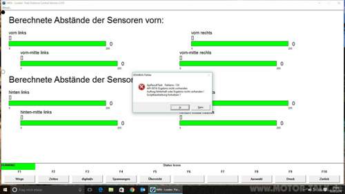

Hallo Gemeinde,
Hier ein Auszug meiner Fehlerliste.
Wenn jemand diese kennt , oder wie man sie beseitigt, würde ich mich freuen.
Beim PDC steht. Fehlerort: Wandler Versorgung
Stoßstange abgebaut, Kabelbaum zerlegt, doch keine Bruchstelle gefunden.
Fehler als Text sah nicht gut aus deswegen besser als PDF.
LG Frank

heute kam dieser Fehler,
kennt den einer.

Fehler-pdc
Kommt immer mal vor, teils sind Funktonen schlicht nicht unterstützt, teils funktioniert es 1x bei 5x aufrufen.
Verbuche das einfach mal als "normal". Die Unterstützung von bn2000 Fahrzeugen durch INPA ist "wackelig" und sehr fehlerbehaftet.

Erstmal komplett löschen, ein zwei Tage fahren, dann erneut auslesen und schauen was wiederkommt.
Liest man nach Monaten aus, hat das keine großartige Aussagekraft.
Glühkerzen SG tauschen (dabei würde ich gleich Glühkerzen und die Plusleitung vom SG zur Lima mit machen)
Kraftstofffilter: kenne den auch als Scheinfehler, ab einer gewissen Laufzeit, der auch nach Tausch wieder auftrat. Wenn der Filter schon ewig drin ist, würde ich tauschen, ansonsten nix machen
Lambdasonde: wenn es bei der Laufunruhe keine Auffälligkeiten gibt, AGR auch normal funktioniert, die Leitungen/Kontakte zur Lambdasonde passen, ist sie vermutlich defekt. So eine Vermutung.
Diversity:
Kann eine defekte Leitung oder Diversity sein.
Wenn alles normal funktioniert (Empfang), würde ich ignorieren
PDC Wandler:
Schwieriges Thema! Kann durch einen defekten Sensor, defektes Steuergerät oder Leitungsprobleme (Kurzschluss) auftreten.
Würde erst mal den Weg gehen, Sensor für Sensor abstecken.
Dimmer Poty am Lichtschalter: Funktioniert der noch? Falls ja, ignorieren, falls nein, ignorieren 🙂
Zusatzwasserpumpe: defekt, tauschen
Läuft die Standheizung? Sollte wegen Fehler Zusatzwasserpumpe nicht funktionieren und gesperrt scheint sie auch.
Also ZWP tauschen, SHZ entsperren und prüfen, ob sie läuft.
Den Rest würde ich ignorieren. Falls ich was übersehen habe, mich einfach korrigieren.
