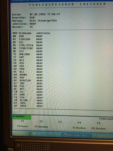

Es wurde auch b-säule rechts am bosch diagnosegerät angezeigt als fehlerhaft. Der mechaniker hat es ausgetauscht b-säule rechts airbag steuergerät das ist so ein kleiner modul er meinte auch das es am kabel rote punkt leuchtet also das da strom vorhanden ist. Aber leider ohne erfolg nach dem neuen airbag b-säule rechts austausch, muss das vielleicht codiert werden?
Mit freundlichen Grüßen
am 7. Februar 2016 um 16:02
Ja. Die Systemzeit muss neu gestartet werden und codiert werden muss es auch. Kann ein Codierer oder BMW.

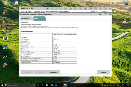

Hallo Leute, was ich mal durch Zufall gemerkt habe.
Den Fehler Abgasrueckfuehr-Regelung - Regelabweichung hatte ich auch mal. Es lag vermutlich daran, dass der Öl Messestab nicht ganz drin war. Ich hatte den Fehler zwei mal und hab ihn mit rg gelöscht. Danach bemerkte mein Schwiegervater den Öl Messstab und sagte, warum ist der denn so locker drin? Und stecke den ganz rein. Der Fehler kam nicht mehr wieder

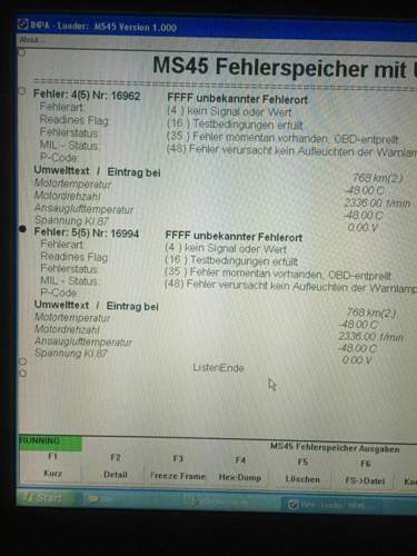

soooo....ich muß mich hier leider mal einklinken.
Kurz zur Vorgeschichte:
Auto gekauft und das Gefühl gehabt, das nicht die volle Leistung ansteht. Hier gehts zu dem Thema. Nachdem ich nun alles zusammen hatte und mir vorher Bilder vom Ist-Zustand gemacht habe, hab ich alles nach der BMW Teile Seite, wo es ja Explosionszeichnungen gibt, zusammen gesteckt.
Alle Druckwandler und Ventile getauscht inkl. der Unterdruckschläuche.
Dichtungen der ASB neu, Drallklappen entfernt und mit Alu Stopfen verschlossen.
Damit lief der Wagen zwei Tage wie er sollte, keine Störmeldungen..alles gut.

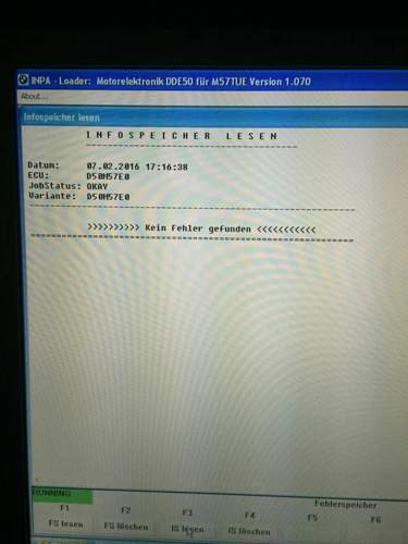

Dann bin ich 30km gefahren, stelle den Wagen ab, starte diesen wieder und dann bekomme ich die Meldung "Erhöhte Emission". Das kann ich bis heute nach löschen des Fehlers, nach jeder Fahrt wieder erzeugen.
Bei mir kam ausserdem hinzu, das INPA mir sagte, das mein DPF stark beladen sei.
Ausserdem Glühkerzenfehler so wie die Meldung AGR Regelabweichung.
Ich habe dann eine Regenerationsfahrt durchgeführt. Ohne Erfolg.
Also habe ich den DPF gewechselt, dem Auto den Tausch mittels Rheingold angemeldet usw.
Was den besagten Fehler betrifft, kein Erfolg aber hinsichtlich Leistungsgewinn und Kraftstoffersparnis, auf jedenfall noch mal ein Plus. Meine Verbrauchsanzeige ist auf Überlandfahrten um gut zwei Liter gefallen.
Vorher gut zehn Liter, jetzt 8,xx
(Der Wagen hat laut Serviceheft bei 60.000 seinen zweiten DPF bekommen.
Jetzt, 180.000km später den nächsten durch mich.)
Weiter gehts:

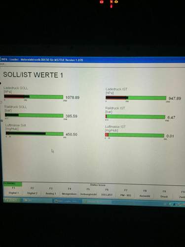

In Bezug auf den Fehler Erhöhte Emissionen" habe ich also die Glühkerze des 4. Zylinders gewechselt. Diese war tatsächlich ausserhalb der vorgegebenen Widerstandswerte.
Weiter habe ich im Zuge dessen, das AGR Ventil getauscht, da dieses ebenfalls als eigener Fehler ausgeworfen wurde. Ausserdem habe ich einen Rücktausch der Ventile probiert. Kann ja sein, das ein neues defekt ist. Luftmassenmesser ist neu aber auch den alten habe ich zum Testen einfach mal gewechselt.
Ebenfalls ohne Erfolg.

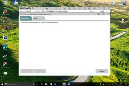

Vielleicht kann mir jemand etwas zu den Fehlermeldungen sagen, welche auf den Bildern ersichtlich sind.
Was habe ich nicht gemacht?!:
Den schwarz-roten auf der linken Seite gewechselt samt U-Dose, welche am kleinen Ventil hängt und nach unten wegführt, keine originalen U-Schläuche verwendet
Mit den bisherigen Tips hier über die Suche usw...komme ich leider nicht weiter und bin mit meinem Latein am Ende :confused:
