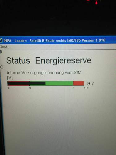

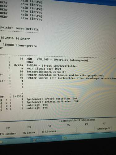

hi bmw verrückter,
Ich bin wieder da mit problemen.🙁
Ich vertraue nur an deine Aussagen,ich schicke dir mal fehlerauslese mit inpa ausgelesen wurde.
Ich habe airbag rückhaltesysteme probleme, wenn man mit dem inpa die b-säule links diagnostiziert sind dort fehler. Kann das am Batterie liegen? Im Winter hat er eigentlich keine probleme gemacht startet immer ganz normal nur wenn es wirklich kalt ist muss ich warten, wenn ich nicht warte und das auto starte dann wird es am tacho in der art wie schlauch eine warnleuchte (gelb) für paar Sekunden angezeigt.
Danke im Voraus

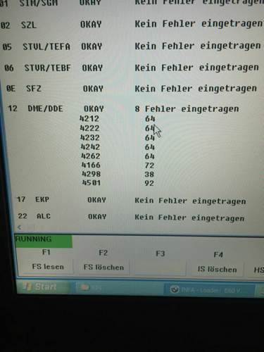

Wo sind die Fehlerspeicher der Motorsteuerung?
1. bild ist ja von motorsteurung, dort sind 8 fehler gespeichert.
Aber es leuchtet die airbag mit gurt auf tacho ich bekomme die meldung airbag und rückhaltesysteme eingeschränkt?!?? Bosch diagnose gerät B-säule rechts fehlerhaft, und bei inpa B-säule links fehlerhaft ich bin verwirrt was soll ich jetzt machen ? Auf dem 2. bild wurde B-säule links ausgelesen und da ist fehlercode abgelegt 37784, was kann das sein? Was muss jetzt repariert werden?!
Danke
Hatte ich letzte Woche auch. B Säule BF Seite. Gelöscht und nicht wiederbekommen. Unterspannung oder einer hat die Tür zu Fest zu gemacht, keine Ahnung.
Ich sehe da nur etwas mit SI Bus Systemzeit und momentan vorhanden. Das wird sich so nicht löschen lassen.
Die Fehler vom Motorsteuergerät mußt Du in der DDE / DME direkt auslesen, damit man auch den Text und Randbedingungen sehen kann.
Das gleiche bitte auch in den anderen Steuergeräten, die Fehler haben.
Auf den Bildern bitte alles vom Bildschirm fotografieren!
Dann sehen wir weiter.
