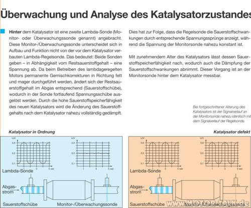

Sondenspannung vor/nach Kat betrahten, dann ist klar warum er den Fehler setzt.

Wenn der Kat soweit durch ist das die Melduzng berechtigt kommt,
dann siehste das "pendeln" der NK-SOnde auch recht problemlos per OBD.
Hallo vagtuning,
ich habe die Spannung der Lambdasonden nach einer etwa 15 Kilometer langen Fahrt per ODB ausgelesen: Die Spannung der Lambdasonde nach dem Katalysator schwankt genauso wie die Spannung der Lambdasonde vor dem Katalysator. Also ist's der Katalysator? 🙁 Oder könnte auch die Lambdasonde defekt sein?

Hast Du die Spannugen auch grafisch dargestellt? Oder einfach nur die Spannungswerte angeschaut?!
Wenn es so wie in dem rechten Bild von "VAGTUNING" ausschaut, ist es wohl der Kat.
Idialerweise sind die Signale starkt gedämpft und phasenverschoben. Da gab es auch mal eine Sendung bei den Vox Autodoktoren wo das recht gut erklährt wurde....
Hast Du die Möglichkeit den Kat, abzubauen und von Vorne Reinzuschauen?
Dann müsste man sehen ob der Kat zb. durch Öl "vergiftet" worden ist.
vg
Hi. Also pendeln der NK Sonde parallel zur VK Sonde bedeutet eigentlich dass der Kat hinüber ist... Lambdasonde sollte hingegen ok sein, da sie ja normale Spannungswerte aufbaut. Sollte der Kat wirklich schon mal gewechselt worden sein dann musst du schauen wieso der schon wieder kaputt ist...
Die Spannungswerte habe ich einfach angeschaut, sie haben ständig von 0,0x bis zu 0,7 gewechselt - nach dem Bild von vagtuning sollen sie ja relativ gleichmäßig sein. Falls meine Software die Werte grafisch darstellen kann werde ich es nachreichen.
