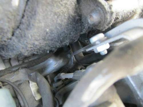

Ich häng hier auch mal mein Problem an, denn ich hab auch seit ein paar Tagen Abgasgeruch im Innenraum, aber nur im Stand.
Wenn ich über 40 km/h fahre hab ich kein Geruch mehr oder wenn ich die Lüftung ausschalte...
Hab dan mal die Motorverkleidung und die Turbo-Abggasrohrverkleidung abgebaut und euch mal Bilder gemacht.
Weil könnt ihr das sehen , also die Dichtung am Abgasrohr vom Turbo, man kann nur links und rechts noch umrisse der Dichtung erkennen aber nicht in der mitte. (sh. Foto 1)
Ist das normal ? weil man die Dichtung nicht sehen kann ? oder ist die doch kaputt ?

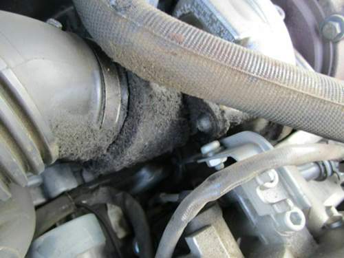

Sonst sehe ich noch das am Turbo am Schlauch vorne , wo die Luft vom Luftfilter in den Lader geht alles völlig verkokt bzw. verdreckt ist (sh. Bilder 2-3)
Ist dort auch ein Abgasrohr in der nähe ?

Hast du den Geruch permanent im Stand?
Bei mir war ein defektes / undichtes Umschaltventil des AGR Kühlers der Übeltäter.
Foto 2 und 3 Zeigen die Ansaugseite des Laders. Von dort kommt kein Abgas.
Auf Foto 1 scheint alles gut. Aber du kannst mal die Schweißnaht kontrollieren. Ich habe von einem Fall gelesen wo die unten gerissen ist. Mit einem kleinen Spiegel sollte man das prüfen können.
Undichte Injektoren können auch Abgasgeruch verursachen. Dafür mal einen Blick auf die Krümmer links und rechts werfen. Wenn dort so eine schwarze Masse zu erkennen ist, dann ist der jeweilige Injektor wohl undicht.

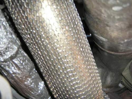

Schau mal genau nach wo am meissten Dieselruss herkommt. Schau mal nach unten rechts zwischen dem Rohr vom Turbo und auf das Kompensationsrohr. Da geht die Öllrücklaufleitung vom Turbo her. Ist die stark verusst?
Weiterhin lann man an dem Rohr was rechts aus dem Turbo kommt und zum Vorkat geht soetwas wie ein Haarriss sehen. Oder täuscht das auf dem Bild?
Auf Foto 2 sieht man den Schlauch der KGE, durch den ölhaltige Gase geführt werden.
Evtl. ist der an der Unterseite durchgescheuert.
Die Faser-Verschutzungen auf dem darunter liegenden Rohr deuten darauf hin.

also ich hab das Problem nach wie vor, ich hab mit sämtlichen Spiegeln an der Abgasseite am Turbo alles geprüft.
Bloß das untere Abgasrohr , wo die Vorgänger hier im Thread beschreiben, kann man kaum erkennen bzw. kommt man kaum dran ?
Wie seit ihr da dran gekommen um so ein Foto zu machen von dem Haariss ?
