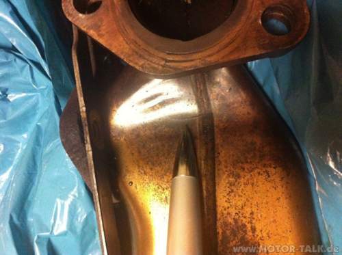

So Leute das Problem wurde nach langer langer Zeit gelöst.
Es war der gerissene abgaskrümmer der mich fast die
letzten 2 Jahre begleitet hat.
Ein fast 2cm langer Riss
Jetzt ist endlich ruhe eingekehrt das Pfeifen
Ist weg und noch wichtiger der abgassgeruch im Auto
ist auch nicht mehr da.
Gruß dimi

Moin hab den krümmer gerade gewechselt. Das ist kein so richtiges vergnügen gewesen ohne ventildeckel und abbauen und Nur von oben. Hatte 4 risse der blech krümmer vom e 60, habe ein guss vom e 39 verbaut
