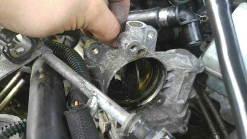

Folgendes: Ich habe aktuell ein anders Auto verwendet und hin udn wieder mal nach meinem tollen Astra geschaut bin mit rückspracher mit Opel FOH und Bosch Service zum schluss gekommen das anscheinend die Drallklappen festsitzen, der Motor deshalb zu wenig Luft bekommt, deshalb erhöhte Rußbildung hat welche den DPF extrem schnell zusetzt und durch einen viel zu hohen Abgasgegendruck (0,8 Bar!!!) eine Regeneration unterbindet um schäden zu vermeiden.
Würde auch erklären warum am Anfang gut 20km kein Problem sind eher er in Notlauf geht nach dem Neustart geht es nurnoch 5km so macht man das paar mal bis man 100m nach dem Neustart bereits im Notlauf hängt.
Werde jetzt die komplette Ansaugbrücke + Gestänge + Stellmotor neu Kaufen, den DPF nochmal mit DPF reiniger Füllen und die ganze fuhre hoffentlich mal wieder zum laufen bekommen.
Werde vom (miss) Erfolg der ganzen Sache berichten sobald ich es eingebaut habe (werde es selber machen, bin ja KFZ`ler)

Der EStellmotor ist angeblich ein selbstanlernendes Bauteil welcher seinen Weg den er die Drallklappen bewegt nach mehrmaligen Starten festlegt und bei einem beuen Saugrohr probleme machne kann vorallem weil meiner noch ne VFL variante mit den alten Drallklappen ist und ich jetzt ne neue Ansaugbrücke mit überarbeiteten klappen rein mache.

Die Defekte Ansaugbrücke verursacht das Rußen, der neue DPF setzt sich nach kurzer Fahrzeit wieder zu, die neue Brücke kommt rein das Problem des hohen Abgasgegendruckes bleibt!
