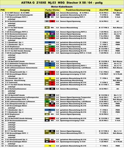

Der Z18XE hat zwei Endstufen im MSG zum Takten der Sondenheizung.
PiN 18 und PIN 51 am MSG-Stecker X 58
Jeweils BRAUN/WEISS
100 % sind 14,0 Volt
75 % sind 10,5 Volt
50 % sind 7,0 Volt
25 % sind 3,5 Volt
10 % sind 1,4 Volt
etc.
etc.
Leitung darf natürlich nicht getrennt werden zum Messen !
Sondenstecker anzapfen oder Prüfadapter basteln.

Pinbelegung X 58
