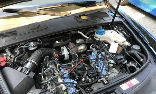

Ich habe schon seit längerem Abgasgeruch im Innenraum, aber deutlich merkbar v.a. im Stand an einer roten Ampel bei laufendem Motor. Jetzt hatte ich schon festgestellt, das der Abgastemperatursensor in der Nähe vom Flexrohr lose drin schlackerte. Da war auch Ruß gleich in der Nähe gewesen. Neuen gekauft; der sitzt jetzt fest drinn. Bingo.
Geruch, besser, aber immer noch noch wirklich erträgllich auf Dauer. Abgasanlagendichtungen scheiden auch aus. Nichts zu entdecken.

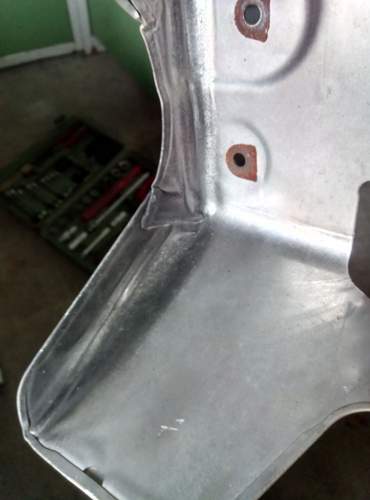

Hitzeblech vom Turbolader weggeschraubt.Da war dann wieder Ruß gewesen. Auf dem ersten Foto hatte ich vorher schon mit Bremsenreiniger deutlich Ruß weggeputzt. Aber an dem umgebogenen Rand hat sich das Schwarze festgebacken. Da genau war der Ruß auch gewesen.

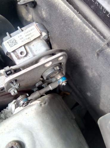

Ei, wo kommt der denn her. Ich kann nur vermuten. Von dem Verstellhebel, laderseitig, wo er in den Turbo hineingeht. Habe jetzt mal Papiertaschentuch hineingemoppelt, so daß es dem Verstellmechanismus nicht im Wege ist. Mal fahren, und dann schauen, ob das Taschentuch voller Ruß ist. Wo Ruß ist, ist logischerweise auch Abgas. Und von da aus ist es nicht mehr weit zum Ansaugraum für innen.
Was würdet ihr dazu sagen? Hatte das schon mal jemand?

Hitzeblech innen
Mit Taschentuch
Blech wieder drauf, mit Taschentuch

In dem Bereich geht auch ein Abgasrohr zum AGR Kühler, was schon mal undicht ist (siehe Bild).

Das Rohr was ich meine geht doch in diese Richtung, ansonsten ist da noch die VTG und irgendwo muss ja auch der Abgasstrom vom Motor dort eingebunden sein.
Von was für einem Motor reden wir überhaupt?
Ashampoo-snap-dienstag-29-maerz-2022-16h20m4s
3,0 TDI, 240 PS, FL, Buchstabe CDYC.
Wenn das Blech draufgebaut ist, dann ist die "Schwärzung" etwas Richtung Wasserkasten. Das erkläre ich mir mit dem Fahrtwind. Teil von dem Abgas geht unter das Blech. Das sieht man auf dem Foto. Teil vorbei in den Motorraum und letzten Endes mir in die Nase drinnen. Auf dem Foto sieht man ja die Löcher für die 2 Bef.schrauben. Kann jeder durch Öffnen der Motorhaube sich selber illustrieren.

Auf VTG tippe ich ja eben. Also der Hebel auf Foto 2. Der geht ja in den Lader rein zum Verstellen der Schaufeln. Und der Eingang könnte ausgeschlagen sein. Von dem defekten Gewinde Abgastemperatursensor weiss ich ja, wie wenig "Öffnung" sich auf den Gestank schon auswirken kann. Jedenfalls mit Daunenfeder hinhalten ist nichts zu machen. Werde dann halt etwas Küchenalufolie bei dem VTG-Hebel hinpoppeln anstelle von Taschentuch.

Die Ursache für den Dieselgeruch im Innenraum (im Stand oder bei ganz langsamer Fahrt) habe ich jetzt wohl wirklich gefunden. Es ist der Hebel für den VTG-Versteller, da wo er in den Turbolader hineingeht. Das muss wohl ausgeleiert sein. Ich habe bei laufendem Motor (noch kalter Lader) Seifenwasser draufgespruht. Und es sind ganz deutlich die Blasen zu erkennen.
Ich poste das hier, um auch mal die Ursache anderen Usern aufzuzeigen, die vielleicht dann schneller zu ihrer eigen Lösung zu kommen. Die Fehlerquellen sind ja so oft identisch.
Atomickeins lag mit seiner Vermutung schon richtig.
