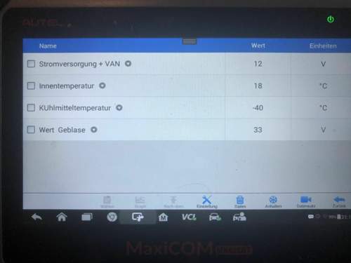

Meine Vermutung ist ein Sensor der Klimaanlage welchen ich leider noch nicht gefunden habe
denn lt. Diagnose bekomme ich beim überprüfen einzelner Werte beim Kühlmitteltemperatur im Bereich Klima
(nicht Motor) einen Wert von -40Grad was der Basiswert für einen Defekten oder nicht verbundenen Sensor.
Problem ist... habe schon sämtliche Sensoren geprüft aber finde genau diesen nirgendwo weder im Innenraum noch im Motorraum

Ist klimaautomatik und alles funktioniert auch. Weist du wo genau diese beiden Sensoren sind weil einer davon könnte es evt sein und in der Service Box von Peugeot findest du dazu nix. gefunden habe ich nur die beiden Sensoren für Klima im Innenraum in der Airbox.
Für das Kältemittel kann es eh keinen Temperaturänderungen geben lediglich einen druckschalter/Sensor.
Gemeint ist hier wirklich die Kühlmitteltemperatur mit Wassertemperatur.
Der Kühlmittelsensor befindet sich am Motorblock ( Fahrerseite , Grüner Stecker ) und der Bestätigungssensor an der Kühlerunterseite....
Durchaus können Fehlinformationen kommen wenn das Gehäuse des Kühlmittelsensor undicht ist.....habe auch diese Sensoren gewechselt ,aber keine Veränderung....
Ja das weiß ich wo der Kühlmittelsensor vom Motor ist ^^ Bei mir sind alle Sensoren getauscht und der Funktioniert auch. Es geht aber um nen Külmittelsensor der Temperaturwerte von der Klimaanlage anzeigt.
Der Temperatursensor vom Motokühlmittel gibt auch die korrekten Werte ganzzeitlich aus, der von der Klima steht dauerhaft bei -40 Grad
